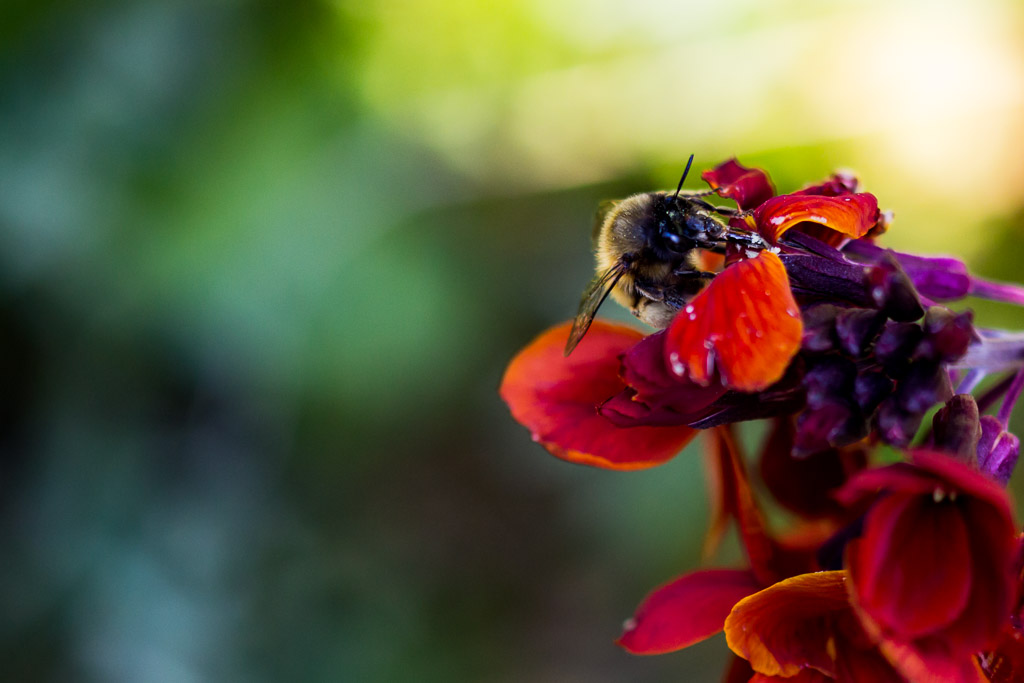

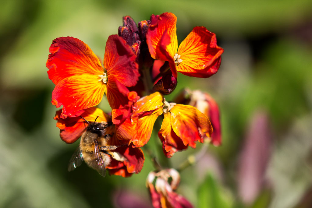

    Bon voici ma deuxième expérience en Macro j’espère que les résultats seront meilleurs car j'ai toujours l'impression que ce que je vise est net et sur écran je retrouve la netteté a coté ??
    Pffff ça bouge sans prévenir ces bêtes la
    • EXIF: Canon ( EOS 60D) | 105mm | 1/1000s | f/2.8 | ISO 100
    • EXIF: Canon ( EOS 60D) | 105mm | 1/1000s | f/2.8 | ISO 500

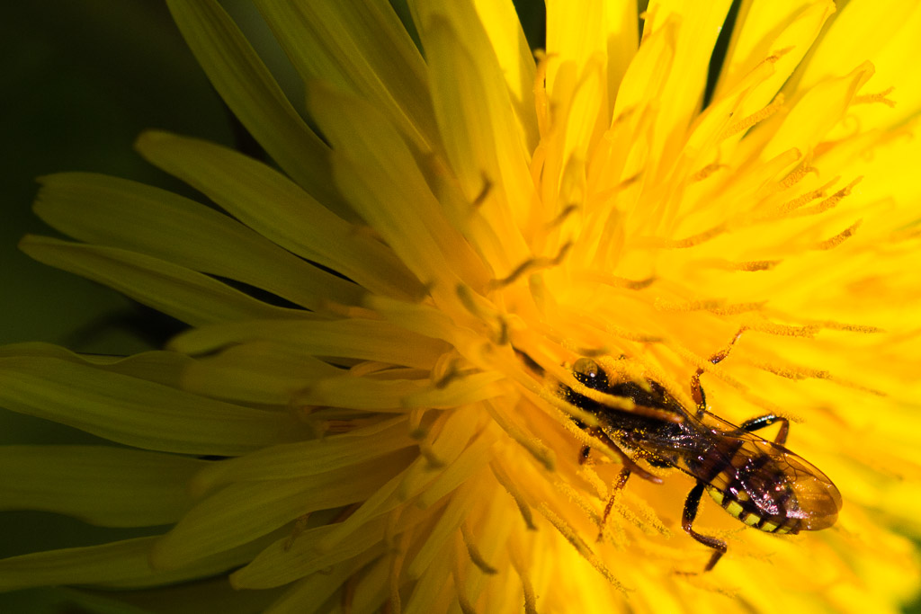

    la ça n'a pas étét facile une mini guepe
    • EXIF: Canon ( EOS 60D) | 105mm | 1/1600s | f/5 | ISO 320

    Et oui à cette distance la PdC est tellement courte qu'on est vite en dehors de la zône de netteté voulue ! Autofocus en Ai Servo ou pas ? ... personnellement c'est mon choix préféré pour tout ce qui bouge , et on peut même le "booster" grâce au menu C.Fn !
    Il y a aussi le choix du collimateur et sa taille , car il peut très bien "déborder" et donc faire la MAP ailleurs.
