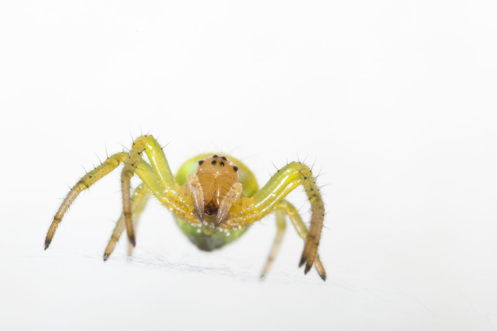

    un de mes premiers essais avec un flash et mon MPE, c'est une toute petite araignée qui avait fait sa toile dans un arum, d'où le fond blanc
    • EXIF: Canon ( EOS 5D Mark II) | MPE 65 | 65mm | 1/160s | f/16 | ISO 160

    C'est à quel grandissement ?

    4 il me semble

    rapport 4 à main levée c'est très dur bravo
    par contre évite le f16 avec le mpe, c'est équivalent à 16 x4 soit f80 en "effective aperture" tu perds en qualité
    Effective F-number = F-number x (Magnification + 1)

    F80 et une pdc ne couvrant pas toute l'araignée, le stack est obligatoire pour la voir entière non ?
    Bonsoir à tou(te)s
    Ne serait-ce que pour tirer à main levée à x4... Chapeau ! (ça rappelle l'époque où JP60 postait ses collemboles...)
    Je laisserai notre camarade de Savoie commenter le plan technique, je n'ai pas de MPE... Même s'il se fait des nouilles avec ses multiplications
    Le flash me semble correctement géré malgré quelques reflets mais là aussi, je n'y connais rien !

    16x(4+1) que je suis

    C'est magnifique !
    20 639
    Bonsoir , je dirais aussi chapeau pour un tir à main levée et à ce grossissement ! J'aime cet effet pseudo HK avec ce fond blanc ...bravo !
    26 137
    Belle prise.
    Quel flash est-ce ?
    Pour ce qui est du blanc, il est plus gris rosé sur mon écran (à vérifier). Tente un resserrage des niveaux (gauche et droite) en restant à la limite de la sur-ex pour faire ressortir plus de blanc tout en conservant une partie de la toile.

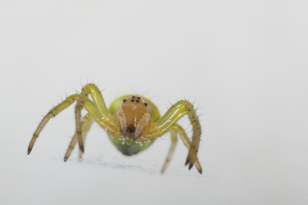

    Merci à vous tous pour vos commentaires, pour le flash c'est le MT-24EX (acheté sur ce forum)
    Tu as raison Fabien le fond est un peu gris, suite à tes conseils, une autre version
    encore merci pour votre aide

    Et ben voilà Et en plus l'arachnide en a profité.
    Bon je n'ai pas osé, mais la pétouille (faut bien que je veille au grain )
    20 639
    Toujours de bon conseil Fabien , préférence pour cette v2 qui retrouve du peps en plus ....

    ou ça une pétouille je ne la vois pas, j'ai pourtant mes lunettes ?

    J'ai fortement resserré les niveaux : http://nsa37.casimages.com/img/2016/...2700385829.jpg Je voyais la plus grosse au-dessus de la patte la plus haute, à un doigt du bord haut. Mais du coup y'en a d'autres. Bon si tu n'as pas dépétouillé plus que ça, tu as un super capteur
    Bonjour à tou(te)s
    Cette V2 est encore plus belle que la 1, Fab a raison et pour le fond, et pour le sujet.

    La 2 ème version est splendide.
    Jolie prise et bravo!

    La V2 aussi même si je ne suis pas le client pour ce style de prise, je relève la difficulté technique, bravo!!

    Vraiment félicitation à main levée !
    Fabien tu as les yeux de Spiderman

    Non juste un bon écran
