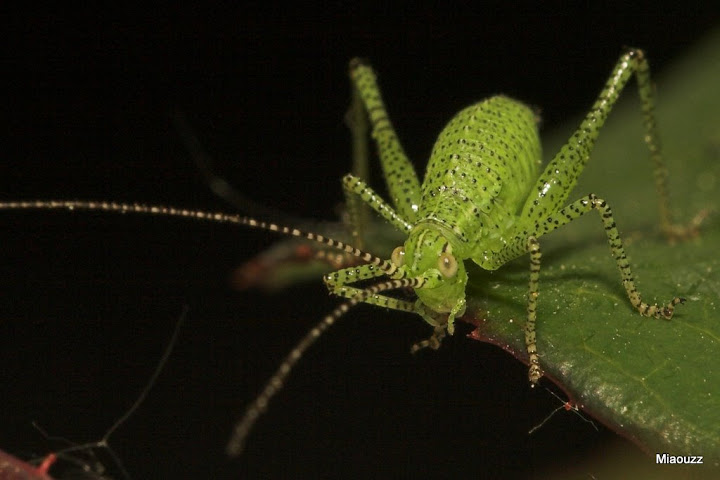

    Voici un exemple de photo prise avec deux flashes : l'un devant, l'autre derrière, pour éclairer la toile car elle a été prise... de nuit (obscurité presque totale).
    http://miaouzz.free.fr/album/macro/2002-3F_18.jpg
    (je ne mets que l'URL car c'est une photo EOS... argentique)
    Voici un exemple de photo avec 1 seul flash :
    Le fond noir n'est pas très esthétique. L'ajout d'un flash pour éclairer l'arrière plan corrige le problème :
    http://miaouzz.free.fr/album/macro/IMG_6050z.jpg
    (Ici, en fait, il y a 2 flashes + un réflecteur)
    En outre, on aime ou on aime pas, mais je trouve qu'un petit éclair de flash ça donne plus de vie parfois, par exemple avec un reflet dans les yeux ou sur des gouttes d'eau:
    (ce n'est pas la rosée, mais après un arrosage de mon jardin!)
