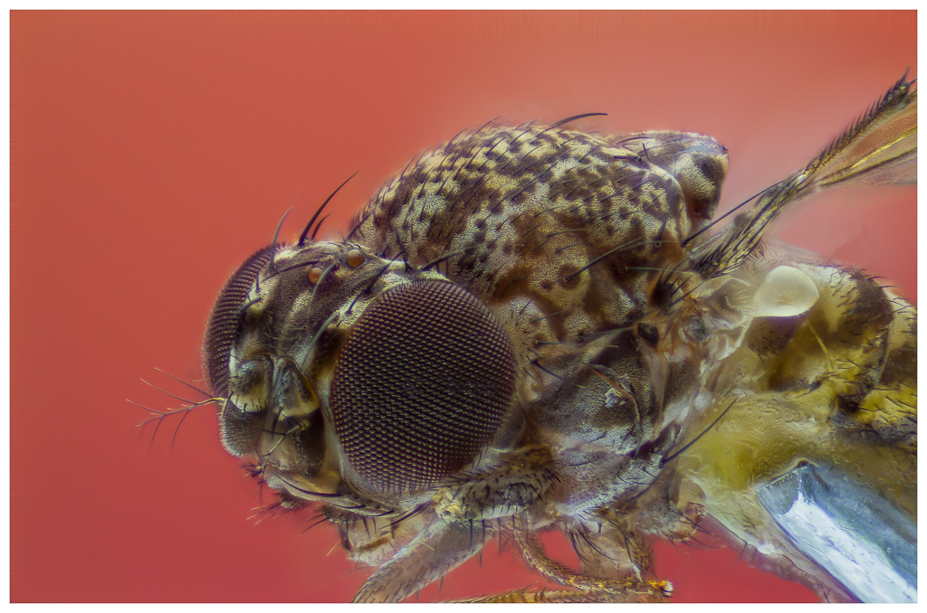

    aujourd'hui,une DROSOPHILE.
    objo microscope X10 obligatoire vu la taille du sujet.2mm maxi
    désolé pour le support mais c’était impossible a cacher.
    • EXIF: Canon ( EOS 7D) | 50mm | 2.5s | ISO 100
    X10 / 0,02mm / 122 photos en Dmap
    pour info,j'ai fait un léger crop car il y a eu un petit bouger.c'est pour ça qu'il n'y a pas les pattes en dessous

    Hello,
    Pas facile les petits sujets!
    La photo fait laiteuse je trouve, peut être un poil trop de lumière.
    Quand au support, ben, tant qu'il est pas plus gros que le sujet.....
    A bientôt
    Bruno
    26 140
    Le support à lui tout seul serait un excellent exercice de stack
    +1 pour le côté laiteux (je n'aurais pas mieux trouvé comme terme)
    Par contre, je note l'extrême déf sur le dos de la bestiole. Bravo !

    Salut !!
    Idem pour moi pour ce côté un peu dans la brume, peut être qu'en renforçant juste les contraste cela irait un peu mieux ??
    Sinon cela reste quand même dingue tous ces détails que tu récupères pour une si petite bestiole !!

    Le stacking est bien fait (mis à part la partie droite) mais je trouve que la tête est placée bien basse.

    Laiteux, je ne sais pas... Bel exercice technique en tout cas. On dirait plutôt que ça a été pris avec un objectif 'soft'. C'est vrai que venant d'un stack, on s'attend à une 'hyper netteté'. Je ne déteste pas (loin de là), comme je l'ai déjà dit.
    Mon seul reproche c'est que le stack n'est pas allé assez loin, il me semble.
    Quand j'arriverai à faire pareil, je changerai peut-être de registre, mais dans le cas présent, je ne peux que remercier pour le partage et la qualité.
    Pierre
