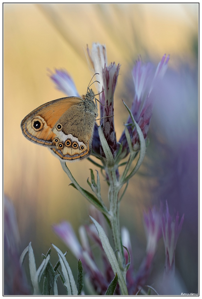

    J'avais déjà posté ces deux paps dans des poses différentes (je vais tenter de retrouver les liens...)
    Bref, un ocellé de la canche sur un chardon et un fadet des garrigues sur une touffe de stéhéline douteuse en fleur.
    • EXIF: Canon ( EOS 600D) | 100mm | 1/125s | f/5.6 | ISO 100
    • EXIF: Canon ( EOS 600D) | 100mm | 1/200s | f/6.3 | ISO 400
    Bonne lumière à tou(te)s
    Pierre

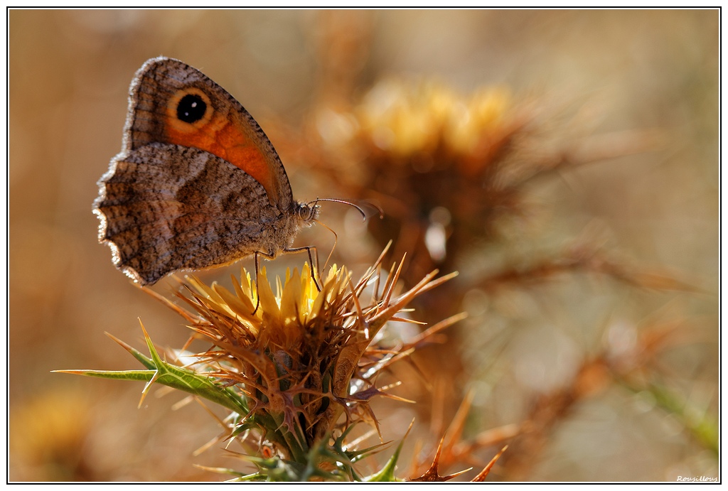

    Bonsoir Pierre !!!
    Voilà du très bel ouvrage !!!
    En particulier la 2 qui malgré ce flou d'avant plan remporte mon suffrage haut la main pour son excellente netteté. (Etonnant elle me fait planter DPP ???... je voulais jeter un oeil à l'histogramme l'imaginant un peu trop à gauche)
    Je l'ouvre donc sous PS, et te confirme mon idée : elle mérite un resserrage des niveaux (rien dans le dernier quart de droite...).

    Ah oui, la deuxième est excellente !!!

    ha oui , la 2 est absolument magnifique , chapeau !!
    la 1 trés belle également , je dirais une PDC un peu courte à mon humble avis , mais si c'est le cas c'est vraiment pour chipoter ...

    J'aime bien la lumière et l'arrière plan de la 1
    J'aime bien les jolies teintes, la douceur, de la seconde

    Des pistes :
    J'ai une très vieille version de DXO (la 6), mais j'imagine que tu dois retrouver les mêmes fonctions ou affichages sur ta V9 :
    L'histo de ton image (recadrage pour supprimer le cadre blanc qui "trompe" les algorithmes) :
    J'ai entouré la partie de droite où il n'y a aucune barre, ce qui indique qu'il n'y a pas d'info dans cette zone (les hautes lumières). Idéalement, ton histogramme devrait utiliser toute la largeur. On voit là qu'il est clairement bloqué après le 3ème quart.
    J'ai donc utilisé ma version de DXO pour remonter un peu l'histo vers la droite :
    (en fait je l'ai plus ou moins laissé faire seul ).
    L'histo est alors remonté pour combler la moitié du vide et l'image donne cela :
    Personellement, je me serais presque arrêté là, sauf que dans le cas présent, je souhaitais remplir entièrement l'histo, donc j'ai resserré les niveaux par la droite (on peut aussi le faire à gauche, en haut ou en bas) :
    Et l'histo est entièrement rempli !
    L'image est devenue beaucoup plus (trop je crois) claire, mais c'était pour l'exemple !
    http://img560.imageshack.us/img560/7607/b2tu.jpg
    Les modérateurs (et surtout) vont me taper sur la souris je pllue ton post avec mes images, ça va dépasser les 5, mais il s'agit juste de capture d'écran pour illustrer le propos. Peut-être leur faudra-t-il bidouiller une copie dans l'atelier macro, qu'ils m'en excusent !!!
    Bon revenons à notre histo : le petit resserrage que j'ai fait peut aussi se faire couleur par couleur, histoire d'équilibrer certaines teintes si elles se mettent à exploser. Il est également possible de jouer avec cette courbe (ici rectiligne) pour la mettre en S et augmenter les contrastes par exemple...
    En espérant t'avoir donné un coup de main

    Superbe la seconde, surtout avec le resserrement des niveaux.

    J'ai donc profité du tuto de notre excellent maître, maintenant en vacances, pour reprendre la V2 et élargir l'histogramme à droite. Le tir a été fait tôt matin et la lumière n'était pas fameuse. Je crois toutefois que sur ce coup, j'ai eu la main un peu lourde, je trouve maintenant la tof trop 'claire'.
    Voici donc la photo retouchée, en prime, je l'ai développée en mode prime (2min8s). Réduite aux dimensions du fofo la différence n'est pas flagrante, ce qui n'est pas le cas sur un crop à 100%.

    Pour moi elle n'est pas trop claire mais manque un peu de contraste et/ou saturation Pierre

    Pour moi cette dernière version passe très bien ainsi, une douceur bien homogène, il ne lui manque rien !
    Jolie retouche

    Voici ton pap plus équilibré il me semble, manque un poil de contraste pour moi aussi, mais ce qui compte reste ton ressenti

    Pour moi aussi, elle manque singulièrement de peps
