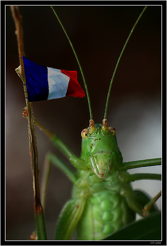

    Bonsoir à tous,
    ça y est, j'ai un point commun avec Philippe (Docnut), ..., une sauterelle domestique.
    rudolph:
    3 photos avec l'objectif inversé.
    Franck.
    • EXIF: Canon ( EOS 350D DIGITAL) | 18-55 | 1/5s | ISO 100
    • EXIF: Canon ( EOS 350D DIGITAL) | 18-55 | 1s | ISO 100
    • EXIF: Canon ( EOS 350D DIGITAL) | 18-55 | 0.8s | ISO 100

    c'est vraiment impressionnant et magnifique je trouve
    tu pourrais m'expliquer ce que veut dire objectif inversé !! merci à toi
    sinon que dire à part un grand bravo du grand art
    on dirait quelles sont sur mon écran !! lol

    superbe specimen franck!:clap: :thumbup: :rudolph:

    tu veut dire quoi par objectif inversé car j'ai la même config que toi et j'ai pas réussi a faire aussi bien les couleurs sont magnifique bravo.

    Pfiouuuuuuuu !!! C'est grandiose :clap:
    J'ai du mal à m'étendre davantage et en reste à un "j'aime" très objectif :clap_1: :clap_1: :clap_1:

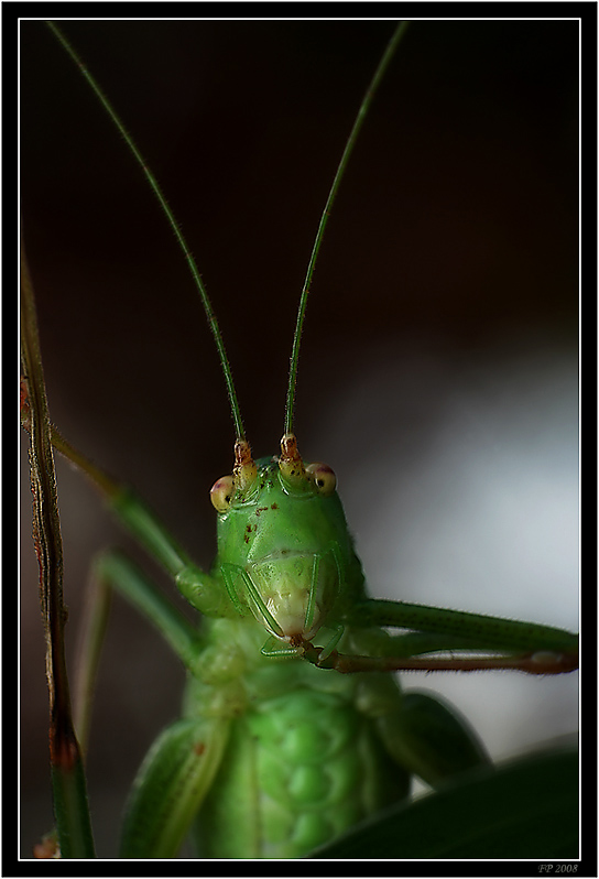

    La trois est grandiose pour les pièces buccales (c'est mon côté entomologiste amateur).

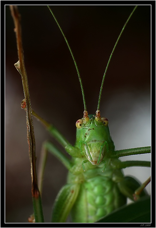

    Ah ces gros plans, j'adore. Préf pour la 2.

    Serie de Oufs ! La dernière trop fun ! On à trouvé un vrai patriote .Bravo

    suis sur le cul/...
    Magnifique...
    en fait non c'est mieux que magnifique, mais la je trouve pas les mots...

    rien à redire
    pour faire un choix, ce sera la 2
    Bravo :clap_1: :clap_1: :clap_1: :clap_1: :clap_1:

    wouuuua ! MAGNIFIQUE bravo franck :clap_1: :clap: :goodluck:

    superbe et tout aussi surpris du resultat , et quand je vois les temps de pose et la netteté qui va avec ,la chapeau bas ...

    Beaux portraits, la dernière est vraiment trop marrante

    Dommage pour les membre sectionnés...
