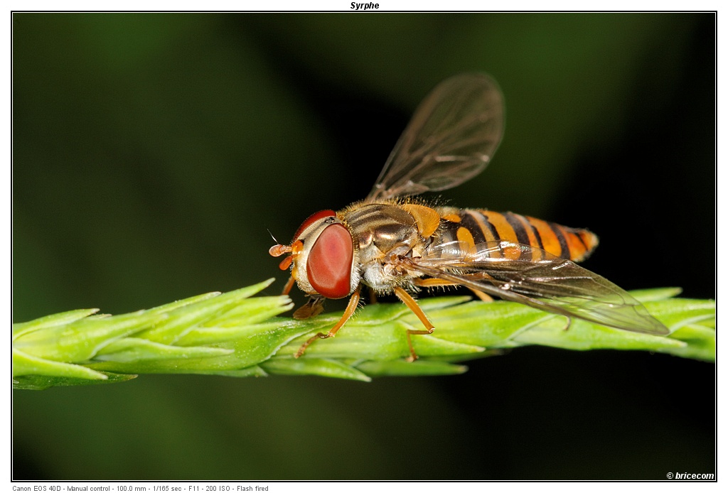

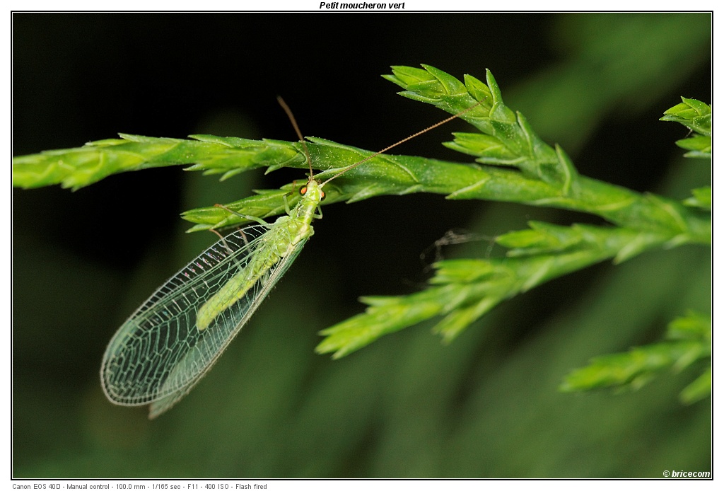

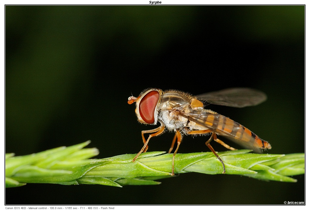

    Bien le bonsoir,
    Reçu hier, le temps de lire le manuel et de charger un set de 4 accus AA et voici les 1ers essais.
    Pour cette occasion, mon set-up est partiel (because accus en charge) sans le 580, et j'attends de recevoir mon collier de pied pour m'inspirer du montage de Gérard Therin (N@ture sur EOS-num).
    Donc, à l'ombre de ma haie, le MT24-EX avec 2 petites bandes de papiers scotchées sur les 2 flashs pour diffuser, et le 100mm macro.
    RAWs developpés avec DxO 5.4.3
    • EXIF: Canon ( EOS 40D) | Canon EF 100mm F/2.8 macro | 100mm | 1/160s | f/11 | ISO 200
    • EXIF: Canon ( EOS 40D) | Canon EF 100mm F/2.8 macro | 100mm | 1/160s | f/11 | ISO 400

    ça y est Brice !! Bravo !!
    Bon début. Tu verras avec le cobra en plus et une vitesse d'obtu plus faible comment éviter le fond sombre.

    Merci Daniel de ton passage ici.
    Pour le fond noir, oui, le 580 devrait aider. Quant à la vitesse d'obtu plus faible, j'ai peur d'avoir du coup un flou de bougé ?!
    Concernant l'éclairage du sujet, qu'en pensez vous ? Le MT24 était configuré avec un flash en position haute (à 1h) et un à gauche (à 9h) (en regardant le boitier et l'objectif "de dos" en position de shoot).

    Yes !! Pas mal pour un 1er shoot :thumbup:
    D'accord avec Daniel : baisse ta vitesse à 1/100 pour avoir le fond plus clair...

    c'est un bon début avec ton nouveau matos... je trouve le flash un poil trop visible : à essayer une correction d'expo de -1/3

    Bonjour ,
    Pas mal pour une prise en main du MT , bon il manque un cobra pour le fond c'est sûr . Pour la vitesse celà dépend de tes appuis , je dirais avec le 100 mm à mains levées entre 1/60 et 1/160 s .
    Pour les flashs 1h et 9h c'est ce que j'utilise le plus souvent mais avec un ratio A : B sur 1:4 pour le flash à 1 heure et surtout il te faudra bricoler des diffuseurs ( il en existe aussi dans le commerce je crois ) .

    C'est à dire le flash à 1h à moindre puissance (le A dans ton exemple) ?
    Pour mes appuis, j'ai un très vieux trépied de table hyper léger, mais que je monte sous l'appareil et j'appuis le trépied contre mon torse.
    Je ferais des essais au cobra pour l'arrière plan aujourd'hui, je pense. Là, la diffusion était assurée par des bandelettes en papier scotchées dessus.

    Non , le flash à 1 heure doit avoir la puissance la plus forte , comme il est au dessus du sujet il doit simuler le soleil et l'autre adoucir les ombres portées .

    C'est marrant, j'ai pris les mêmes photos avec mon 180mm macro et deux flashes (550EX et 580EX) de chaque coté de l'appareil. Ton éclairage est largement meilleur. Avec le mien, j'ai encore trop de reflet sur l'insecte. C'est une des choses que je trouve les plus difficiles en macro: réussir à avoir un éclairage "naturel". Avec mon 180mm je ne peux pas trop descendre en vitesse, j'ai plutôt tendance à monter en ISO et à prendre à 1/250 ou 1/400 à main levée, du coup l'éclair du flash est trop puissant, fait des reflets et le fond n'est pas assez mis en valeur (sauf avec un 3ème flash ou un miroir pour l'éclairer, mais ça devient compliqué!).

    Oui, l'éclairage est globalement homogène, même si il apparait parfois certains reflets sur des carapaces très brillantes.
    J'ai amélioré mon setup pour avoir un fond moins noir. Les photos sont là :
    https://www.eos-numerique.com/forums...post1970240635
