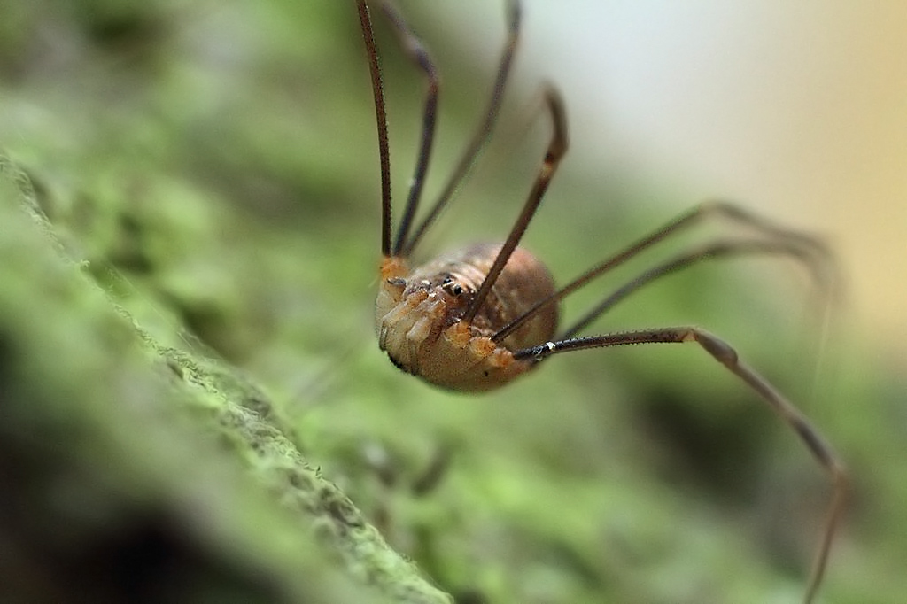

    Bonsoir à tous,
    ça y est j'ai reçu mes bagues allonge, j'ai donc pu tester la macro aujourd'hui. Voilà 3 photos prises avec 2 bagues de 21mm et 31mm puis le 50mm 1.8
    Sachant que c'est mes premières macros, n'hésitez pas à me dire ce qui va (au cas ou il y est quelquechose qui va! ) et surtout ce qui ne va pas!
    Ces petites bêtes étaient sur un tronc d'arbre au bois de Vincennes cette aprem. Le temps étaient pas au rendez-vous, c'était assez sombre, ce qui explique les haut ISO sans compter la perte de lumière dû aux bagues.
    Si quelqu'un peut me dire le nom de cette araignée aussi, ça serait super!
    A vos commentaires! et merci pour votre passage
    1.
    EXIF : Canon 550D + EF 50mm 1.8 + bagues allonge 21 et 31mm | 1/60s | f/3.5 | ISO 3200
    2.
    EXIF : Canon 550D + EF 50mm 1.8 + bagues allonge 21 et 31mm | 1/20s | f/6.3 | ISO 3200
    3.
    EXIF : Canon 550D + EF 50mm 1.8 + bagues allonge 21 et 31mm | 1/8s | f/7.1 | ISO 3200

    Manque de lumière et grand diaph,ça manque un peu de PDC.
    Dans des situations comme ça faut pas hésiter:flash!(même si je n'aime pas ça..)et ça t'aurai évité le bruit des hauts isos.

    J'avais peur des ombres avec le flash sachant que j'ai pas de flash externe. Mais c'est vrai que j'aurai du au moins essayer! Une ouverture aux alentours de f11 aurait été plus judicieuse je suppose ?

    Les MAP sont bonnes
    Pour le nom c'est "opilion" mais pas plus de précision, ils sont nombreux et je suis pas un spécialiste!
    Bonne continuation

    Attention avec 50mm de bague si tu n'as que le flash pop-up tu auras l'ombre de l'objo. Il va falloir te fabriquer un diffuseur, déflecteur pour amener la lumière devant l'objo. Il y a plein d'exemples sur le net.
    Il ne faut non plus négliger le post-traitement.
    Resserrage des niveaux, réduction du bruit et un peu d'accentuation (un peu de trop):
    • EXIF: Canon ( EOS 550D) | 50mm | 1/20s | f/6.3 | ISO 3200
    (A supprimer sur demande)
    Elle a une sacré bonne gueule photogénique ton araignée.

    Oui oui, c'est un opillon et il n'a que deux yeux... totalement inoffensif..

    Marcel et Johan, merci pour le nom. Je viens de réaliser qui lui manque une patte d'ailleurs! C'est peut être pour ça qu'elle était très patiente avec moi.
    Nicolas merci beaucoup pour les conseils de post traitement, c'est quelque chose que je maîtrise pas encore, j'ai essayé de les appliquer sur la 1, j'ai réduit le bruit à partir du Raw sous DPP, accentuation et réglages des niveaux sur photoshop, voilà le résultat :

    "Je viens de réaliser qui lui manque une patte d'ailleurs! ".L'Opilion pratique l'Autotomie,c'est à dire qu'il abandonne une patte lorsqu'elle est saisie par un prédateur,tout comme les lézards abandonnent leur queue..Et celle-ci ne repousse pas!

    Photos intéressantes, ce genre de bestiole se déplace très vite et n'est pas facile à cadrer pour en faire quelque chose d’intéressant.
    Le problème est surtout le manque d'exposition. Tu ne peux pas ratrapper au traitement une photo exposé à gauche, surtout en fort iso. Toujours exposer à droite en fort iso.
    La c'est impossible à ratrapper, si tu augmente ton expo ou serre tes niveau tu fait ressortir énormement le bruit, si tu débruite tu perds tous les détail et c'est la cata à l'accentuation, si tu veux conserver les détail c'est trop bruité, on s'en sort pas...
    Les même bien exposées auraient été pas mal du tout.

    Merci Steph pour les conseils sur l'expo, j'y penserais lors de ma prochaine série, parce que je pense qu'avec ces bagues allonge je serais souvent en fort ISO tant que j'investi pas dans un bon trépied!

    Avec les bagues faut faire péter le flash. Surtout si tu en mets beaucoup, ça permet de rester dans les 800 ISO sauf conditions de lumière difficiles. La perte de luminosité est énorme il faut bien compenser quelque part. Le trépied en macro sur des insectes (à part mort) tu peux oublier à mon avis.

    Oui j'ai bien compris qu'avec les bagues, la luminosité c'est pas jolie jolie ! Je suis déjà entrain de voir pour récupérer ce qu'il faut pour faire un diffuseur selon la façon Gérard THERIN ! cette fabrication artisanale à l'aire simple et économique
