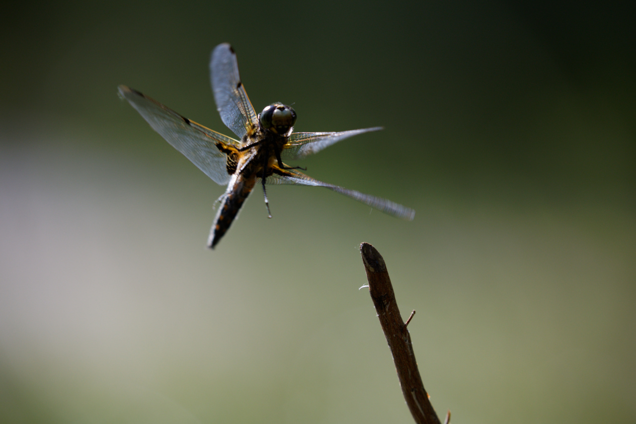

    20 653
    Voici une photo brute , sans la correction optique de DXO , y a du vignetage mais si j'applique la correction optique je ne retouche plus au vignetage , c'est nickel...
    • EXIF: Canon ( EOS R3) | 400mm | 1/1600s | f/7.1 | ISO 800
