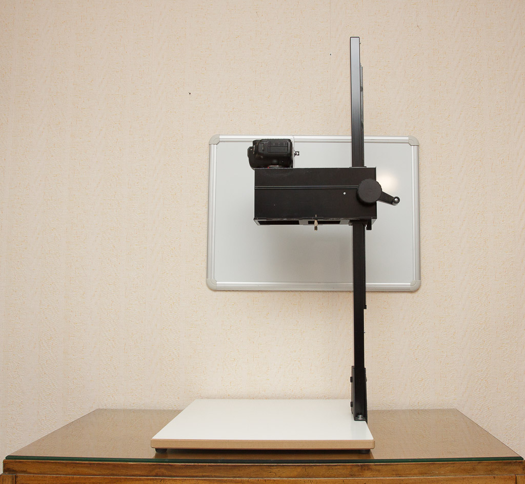

    Bonsoir à tous ,
    Vous avez envie de faire de la repro photo de petits objets, de documents , de vielles photos argentiques, la difficulté dans ce type d’opération c’est d’avoir un bon parallélisme entre le plan du capteur de votre APN et le plan du document.
    Alors voilà comment vous fabriquer un banc de repro (presque) gratuit :
    Vous vous souvenez avoir stocké dans votre grenier un vieil agrandisseur qui ne sert plus depuis 20 ans.
    Etape N°1 Pas de pitié : démonter le , enlever la platine, l’objectif , la source de lumière. ( J’en connais qui vont hurler au sacrilège ) .

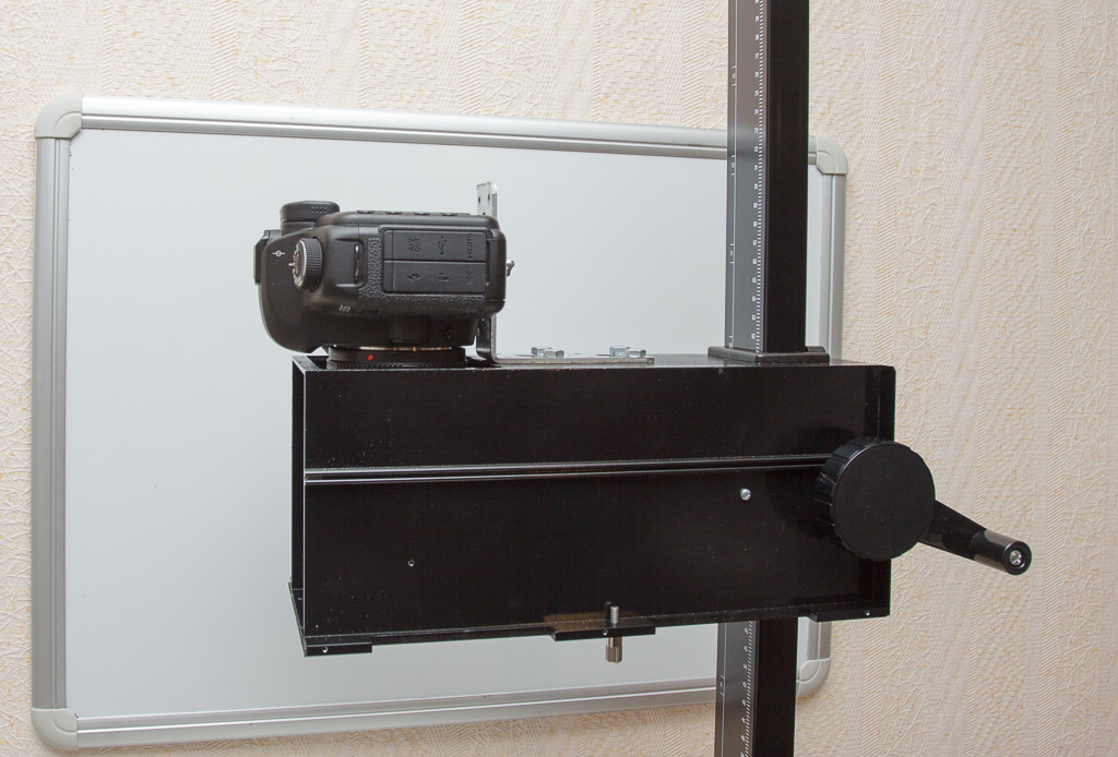

    Etape N°2 vous faites une petite découpe dans la partie supérieure pour pouvoir glisser votre objectif.

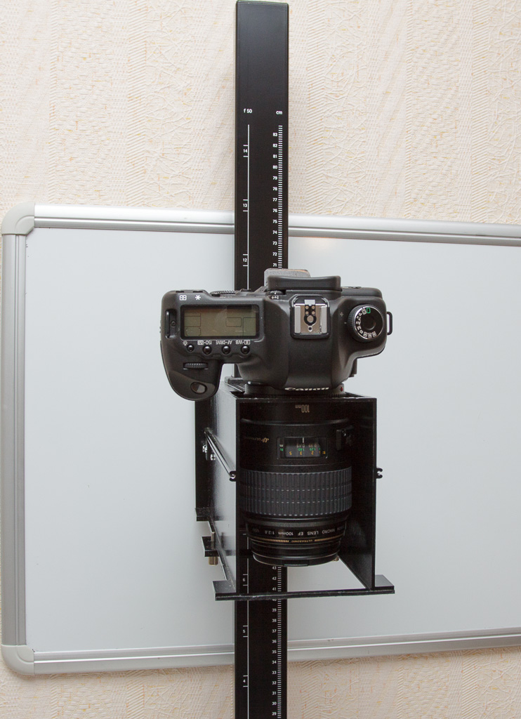

    Etape N°3 : vous fixer une patte alu coudée sur le dessus , à laquelle vous raccorder votre boitier.
    Et hop ! le tour est joué. Ne reste plus qu’a fixer des sources de lumières type diodes latéralement.
    A noter, pour les nostalgiques de l’argentique, que c’est une transformation non destructrice. Il suffira de remettre une plaque sur le dessus et de remonter l’objectif et le reste du matériel pour retrouver son Durst Graduate (ici, en l’occurrence).
    Le résultat:
    • EXIF: Canon ( EOS 50D) | 17mm | 1/60s | f/6.3 | ISO 200
    La manivelle de l'ex-agrandisseur permet un réglage précis de hauteur.
    L'ouverture sur l'avant permet un accès aux réglages de l'objectif (ici le 100 macro)

    qu'utilises-tu comme visse pour fixer l'appareil à l'équerre en alu ?

    Effectivement il faut une bonne fixation : j'ai récupéré une vis de platine de rotule de trépied (j'ai une rotule qui était fournie avec 2 platines ). Il suffit de faire sauter la goupille plate qui retient la vis.

    Si on ne veut pas que ça bouge, l'équerre en alu, c'est peut-être un peu léger. Pas évident car il faut laisser l'accès à la fixation; Il faudra renforcer mais l'idée est là. Je faisais des tirage sans bord (sans margeur); j'avais trouvé un système en utilisant, collé sur le plan horizontal, un panneau d'adhésif réutilisable Scotch (3M 558). Je vois que ça existe toujours - un très bon produit. Ça évite que ça gondole.

    Ca ne se voit peut être pas sur la photo mais c'est une equerre très épaisse donc très rigide qui ne bouge pas malgré le poids du 5 D II + le 100 macro, mieux vaut prévoir un modèle assez long pour avoir une bonne surface d'appui et une fixation par 4 vis diamètre 6 mm.
    ¨Pour le support adhésif réutilisable : bonne idée pour les documents plats
