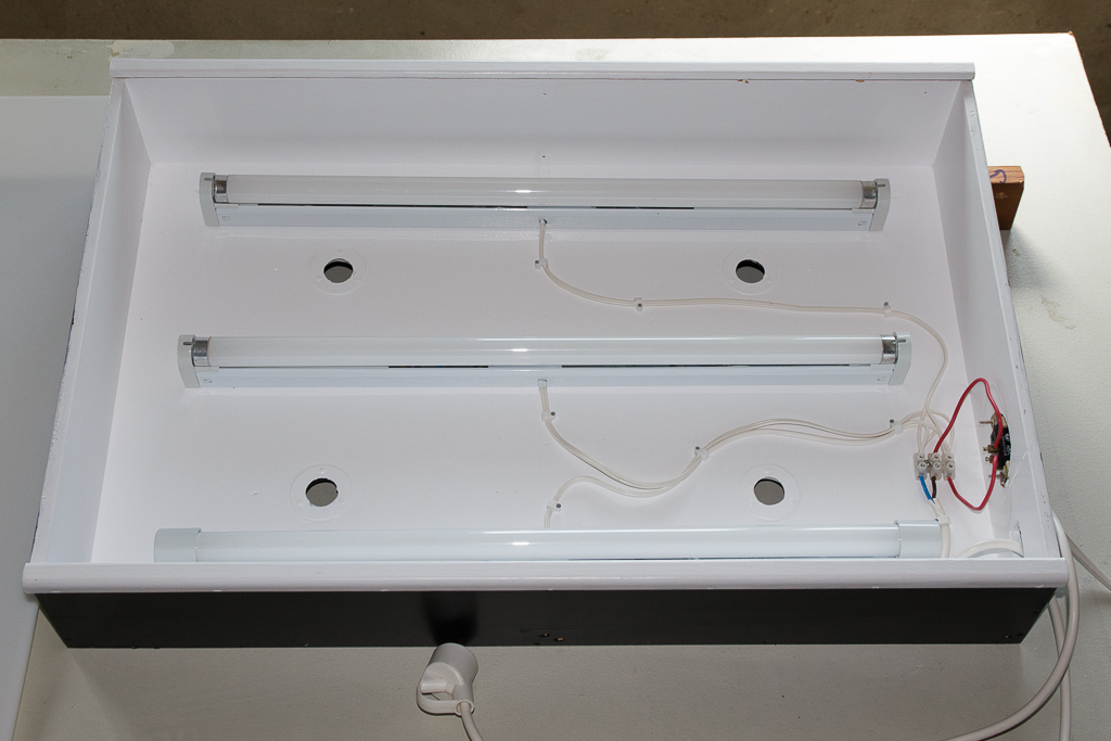

    Bonjour à tous, voici un petit Tuto pour fabriquer une table lumineuse.
    1. Matériel nécessaire :
    • Contreplaqué épaisseur 10 mm
    • 1 pot de peinture bois blanche
    • 1 pot de peinture bois noire
    • 3 néons blanc neutre 18W 59 cm 4000 K
    • Une plaque plexiglass PMMA blanc translucide épaisseur= 4 mm L=74.8 cm l=47.8 cm
    • Cornière bois
    • Fils électriques, fiche mâle, interrupteur, petites vis à bois.

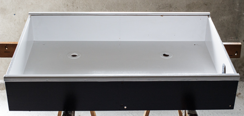

    1. Vous commencez par construire un coffret en bois de dimensions L= 75 cm ; l=48 cm ; H=13.
    Vous ménager quelques ouvertures à la scie clocheau fond du coffre pour assurer l’évacuation de la chaleur des néons.
    Vous peignez en blanc l’intérieur et dans la couleur que vous voulez l’extérieur (j’ai choisi noir)
    Sur les deux longueurs de l’ouverture du coffret vous fixer vos cornières en bois à fin de ménager un rail dans lequel va coulisser votre plaque de plastique. (bien mesurer l’épaisseur de votre plaque)
    • EXIF: Canon ( EOS 100D) | 40mm | 1/40s | f/4.5 | ISO 800
    1. Vous fixez au fond du coffre vos néons que vous câblez et reliez à l’interrupteur
    • EXIF: Canon ( EOS 100D) | 31mm | 1/100s | f/6.3 | ISO 400
    1. Vous n’avez plus qu’à glisser votre plaque et votre table lumineuse est finie.
    • EXIF: Canon ( EOS 100D) | 25mm | 1/100s | f/6.3 | ISO 400

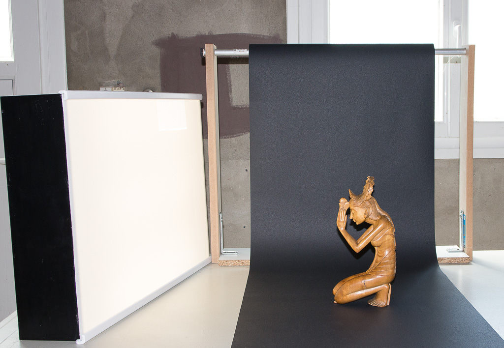

    Utilisations possibles :
    trier (enfin) vos vieilles diapos style éditing d’un journal
    source de lumière accessoire pour le portrait, l’éclairage de petits objets (bijoux, pierres, statuettes)« par en dessous ».
    Vous pouvez d’ailleurs changer la température de couleur des néons pour obtenir un rendu particulier.
    Voilà, bonne utilisation, l’objectif de ce bricolage étant d’obtenir une source de lumière diffuse et sans reflet.
