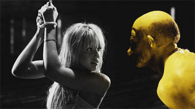

    Alors voil?, je souhaite ? partir d'une photo (couleur) faire une photo en noir et blanc et faire ressortir un ou plusieurs ?l?ments avec leurs couleurs d'origine, pour ressembler ? ?a par exemple :
    Je bricole depuis hier avec des calques et en utilisant la dissolution mais je patauge s?rieusement quant il s'agit de faire d'abord une s?lection (lasso magn?tique ?) puis de la dissoudre avec le calque du dessous.
