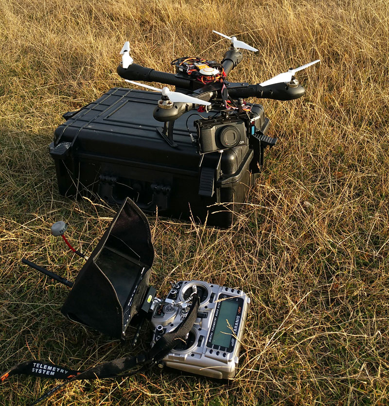

    Bonjour à tous,
    Pour ma part équipé :
    - un phantom 4 classique pour les missions vidéo
    - une machine custom (sky hero little) sous Naza V2 qui porte un petit boitier Richo GR (APS-C 16Mpx) pour les photos.
    Je vol depuis début 2014 (phantom 2 pas mal bricolé à l'époque pour porter le GR) et suis déclaré opérateur depuis le 01/2015, les 2 machines sont S1/S3.
    Bon le Sky Hero est relativement transportable mais je rêve sérieusement d'un Mavic Pro 2 maintenant

    J'ai le retour video et peu uniquement déclencher mais l'avantage d'un boitier photo comme le GR c'est qu'il est assez complet en fonctionnalité.
    Donc pour compenser les incertitudes de mesure de lumière je bracket (auto) a +-1.5IL. Associer a l'étendu d'un raw sur APS-C j'ai donc toujours une image traitable.
    Ensuite pour le triangle expo vitesse/diaph/iso c'est assez simple. J'ai besoin d'un minimum de vitesse pour la netteté et d'un diaph relativement fermé pour la PDC donc les choix sont finalement réduit. Le GR ayant un mode manuel avec ISO automatique il se debrouille. Je cale donc ma vitesse moyenne a 1/250e (pour garder un peu de réserve à la baisse au bracketing), je fixe mon diaph a 8 pour avoir une PDC correct et le boitier régule seul l'expo a partir de l'iso. Donc finalement à chaque déclenchement l'appareil fait 3 images décalées +-1.5IL par la vitesse. Ca fonctionne nickel en l'air et en plus ça soulage la charge de travail pour le pilote qui peu plus se concentrer sur son vol et ses cadres (spécialement si je fais des séries pour assemblage ensuite).

    surtout pas malheureux. Trés classiquement la radio est en 2.4ghz et le retour video en 5.8. Hors sur ces machines embarquer du WIFI est dangereux puisque l'on se retrouve avec une source embarquée qui emet sur la même fréquence que la radio.
    A courte distance ça fonctionne le signal radio est assez fort. Mmais quand la machine s'éloigne de la RC l'intensité du signal chute logiquement et est alors écrasé par le WIFI émis à bord et là c'est le début de GROS ennuis
    Un paquet de phantom 2 sont partis sans retour du fait du WIFI activé sur les gopro que l'on embarquait alors sur la nacelle. Sans compter les limites opérationnel du WIFI en distance qui le rendent finalement peu utile.
    D'autant que sur un vol simple (pilote seul) et même si les vols photos sont en général moins compliqué, la charge de travail du pilote est loin d'être nulle. Plus on passe de temps sur l'écran et plus on a du mal à ré-acquérir visuellement la machine dés qu'elle est un peu loin. Même avec le P4 ou je contrôle tt ce que je veux j'ai tendance a aussi adopter des mode semi-auto. Surveiller la machine, l'environnement, le cadre, les paramètres de prises de vue, devient vite assez lourd.
    D'autant que bon le diaph est figé par la nécessité de profondeur de champs (disons entre 8 et 11), la vitesse basse est figée par le flou de bougé et on cherche l'iso le plus bas possible moralité un automatisme fait ça trés bien.
