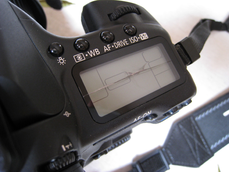

    Bonjour
    ma maladresse a fait que j'ai endommagé
    le verre sur le dessus de mon 40D
    • EXIF: Canon ( DIGITAL IXUS 860 IS) | 4.6mm | 1/6s | f/2.8 | ISO 200
    l'appareil fonctionne parfaitement
    je voudrais savoir si je peu remplacer moi meme le verre
    (technique de mise en oeuvre et ou le commander)
    ou si je dois passer par un SAV
    merci pour une réponse JF

    pour remplacer la fenêtre de l'affichage des paramètres, il est nécessaire de démonter le carter supérieur du boîtier, ce qui implique la dépose du dos, et de la façade pour pouvoir enfin déposer ledit carter supérieur
    le problème étant dans ce cas de pouvoir se procurer le pièce détachée, les ateliers agrées sous contrat avec Canon ne pouvant pas fournir de pièce détachée nécessitant un démontage d'un méteriel pour effectuer l'échange.
