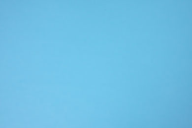

    J'avais des saletés dans le ciel sur certaines photos .J' ai fais un nettoyage avec le tampon dust aid platinum. Voici une photo d'une page bleu ciel. Q'uen penssez vous? Juste après j'ai repris une photo de paysage et j'ai encore une poussière sur un bord de l'image. ça m'énerve.
    JE pense que les poussières sont amenées à revenir surtout avec les zooms à pompe. Quels sont vos conseils? Laisser et nettoyer par logiciel?
    • EXIF: Canon ( EOS 40D) | CANON 17 55 IS USM | 55mm | 1/25s | f/16 | ISO 800

    ah rien ne vaut une bonne focale fixe,mais c'est tellement cher
    effectivement,ces zoom "à pompe" posent bien des problèmes aux capteur, et c'est rageant ce pétouilles indésirable, et qui reviennent juste après un nettoyage,
    à quand une solution vraiment efficace du genre capteur dans un compartiment étanche, ça doit pouvoir se faire ?
    peut-être toute la conception des boitiers reflex à revoir,
    pour ma part ,je le fais par logiciel quand c'est vraiment trop génant , ou alors shooter à grande ouverture, au détriment de la profondeur de champ
    faut trouver le bon compromis

    As tu re-fait , après nettoyage la cartographie des poussières ? page 129 du manuel avec une feuille blanche !
    Moi je pensais toujours avoir des poussières et une fois refaite... ben , elles avaient presque toutes disparu !
    J'ai lu sur un forum ou site que cette manip devrais être faite après chaque changement d'objectif ....
