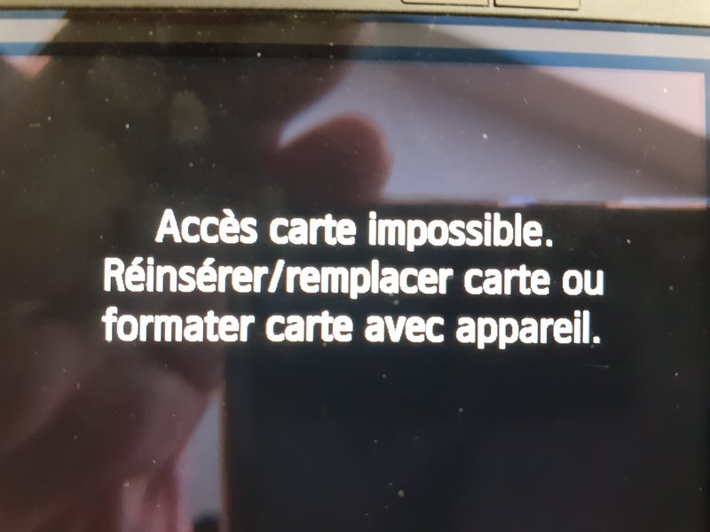

    Je suis tout novice dans la photo, je souhaite faire de la photo animalière, mais avant d'investir un budget conséquent j'ai choisi d'acheter un CANON EOS 550 D d'occasion en bon état, avec un objectif CANON 18-55 et un SIGMA 70-300
    dès la première sortie, au bout de quelques photos j'ai eu ce message sur l'écran
    J'ai formaté la carte = même problème
    J'ai ensuite fait un formatage bas niveau, toujours le même résultat
    J'ai donc utilisé une autre carte, formatée elle aussi en bas niveau sur le boitier, et j'ai le même problème, je peux faire une dizaine de photos (de bonne qualité) mais ensuite j'ai ce message qui revient
    lorsque je met la carte sur l'ordinateur j'ai ce résultat
    Et si je clique sur l'ordinateur (sur la croix) j'ai cet autre message
    Donc le problème est commun aux 2 cartes, ce qui vraisemblablement exclue un problème venant des cartes
    Problème survenant au bout de 10 ou 12 photos, mais avant ce nombre aucun souci, je peux les prendre, les transférer sur l'ordi, si après je vide ou formate la carte je peux reprendre 10 ou 12 nouvelles photos
    Donc le problème vient très certainement du boitier, qui pourtant prend bien les première photos, donc ma question est de savoir si ce n'est pas un problème de paramètrage du boitier
    J'ai cherché sur la notice mais je n'ai rien trouvé qui puisse m'indiquer l'origine du problème
    Si quelqu'un peut m'aider, d'avance merci

    Je sais bien que je n'y connais rien mais aucune carte est saturée au bout de 10 ou 12 photos
    Et si je refais un formatage, je peux refaire le même nombre de photos, et ainsi de suite
    Donc à mon sens qu'une carte ait un problème, je veux bien, mais 2 différentes avec exactement le même problème, je n'y crois pas, c'est pourquoi je pense que c'est un problème du boitier, mais pas un problème technique car il prends 10 à 12 bonnes photos sans souci, et après ça coince
    Donc sans être expert, loin de là, je pense à un souci de paramétrage de l'appareil, bien entendu sans aucune certitude

    Je n'ai aucune connaissance, je n'ai jamais dit que vous le preniez de haut, et je crois avoir répondu quant aux descriptifs des cartes
    J'ai juste dit qu'il me semblait improbable que le même problème se retrouve sur 2 cartes complètement différentes, mais je peux me tromper, et si j'avais la réponse je ne poserais pas la question, j'ai juste essayé d'être logique
    Donc pour éviter tout malentendu je vais essayer d'être plus précis, donc voici la photo des 2 cartes
    La bleue de 16 GB était fournie avec l'appareil , donc je suppose, mais je ne fais qu'une supposition, c'est qu'elle avait déjà fonctionné avec ce boitier
    La noire, de 64 GB avec son adaptateur est neuve, je l'ai acheté moi même et n'a jamais servi, et a été formatée avec le boitier
    Voila, je ne peux pas en dire plus car je n'en sais pas plus, est ce que ce sont les bonnes cartes pour cet appareil, sont elles toutes les 2 endommagées en même temps - - - ou est ce le boitier qui a un dysfonctionnement, c'est l'objet de ma question
    D'avance merci

    1) Appareil d'occasion, donc pas de garantie, mais il est très propre, pas une rayure
    2) Pourquoi une carte avec adaptateur poserait elle plus de risques, de plus le problème est identique avec les 2 cartes
    3) Réinitialisation du boitier, je ne sais pas faire, mais j'ai essayé différent mode et le problème reste le même
    4) Prises sans cartes, je ne sais pas comment faire, je vais regarder sur la notice
    5) Le buffer c'est quoi ? je précise que je peux prendre une douzaine de photos normalement, enregistrées sur la carte, et c'est au delà que ça bloque, et si je change de carte c'est reparti pour une douzaine de photos
    6) J'ai un lecteur de carte sur mon PC, c'est avec lui que j'enregistre mes photos, et que je vide mes cartes
    Donc pour résumer, je prends 10 à 12 photos normalement, mais si j'insiste ça bloque et je suis obligé de prendre une autre carte avec laquelle j'ai le même problème
    Mais si je mets la carte avant blocage dans mon lecteur de mon PC, je n'ai aucun soucis pour les enregistrer et pour vider les dites cartes
    Donc fonctionnement tout à fait normal, mais avec une capacité d'enregistrement limitée à environ une douzaine de photos par carte, c'est donc la cause et la solution de ce problème que je cherche

    - Bonjour, es tu sur de pointer sur le bon répertoire, peut être prendre 10 photos sur une carte après formatage sur l'apn, installer la carte dans le pc si lecture de la carte correcte notes la lettre attribuée à la carte ( )
    click droit sur le répertoire puis sur éjecter afin de pouvoir sortir proprement la carte et prends des photos jusqu'au blocage, réinstalles la carte dans le PC et essais d'ouvrir à nouveau le répertoire en vérifiant que la lettre attribue soit la même pour s'affranchir de ce doute
    - Vérifies la mise à jour de l'apn normalement 1.1.0 ( menu symbole clé jaune Firmware ver. 1.1.0 ) apparemment un pb connu peut être une mise à jour faite par Canon
    - Quel mode as tu à N° fichiers ? essais continu ou Reinit. Auto même menu que pour la version
    Bon courage

    Personnellement, je commencerais par m'assurer du bon fonctionnement de la carte livrée avec l’appareil.
    Pour cela, la mettre dans le lecteur de carte de l'ordinateur.
    Cela correspond à la lettre H d'apres tes photos explicatives.
    Un clic droit dessus et formatage.
    Il n'y a aucun risque, je ne vois pas ou tu as vu cela.
    Après cela, tu dois pouvoir lire la capacité sur l'ordinateur, soit presque 16GB pour la bleue et 64 GB pour la noire.
    Si ce n'est pas le cas, à nouveau clic droit, décoche formatage rapide.
    C'est long, mais si tu n'as pas un bon résultat, c'est que tu as un probleme de carte.
    Si c'est bon, formatage dans l'APN et cela doit aller.
    Comme déja dit, pas d'adaptateur de préférence.

    Bon, suite à ces conseils :
    1) j'ai vérifié sur le PC la lettre qui est (H)
    2) j'ai cliqué droit sur éjecté
    3) formatage de bas niveau dans l'appareil
    4) J'ai changé le N° de fichier, de CONTINUE je suis passé à REINIT .AUTO
    5) j'ai pris sans problème 27 photos sans blocage, mais je pense que j'aurais pu continuer
    6) J'ai remis la carte dans le lecteur du PC, qui a affiché (H) donc pas de changement
    7) j'ai pu ouvrir sans problème les 27 photos les unes après les autres
    8) j'ai supprimé toutes les 27 les photos (qui ne présentaient pas d'intérêt)
    9) J'ai remis la carte dans l'appareil pour aller valider ça demain
    Donc le problème semble résolu (à vérifier dans le temps)
    Merci à tous pour vos précieux conseils, sans eux j'aurais été dans une sacrée panade
    Demain je vais aller voir mes voisins, un petit groupe de chevreuils et j'espère les mettre en boite pour vous en faire profiter
    Je vous tiens au courant et merci encore à tous pour votre implication
