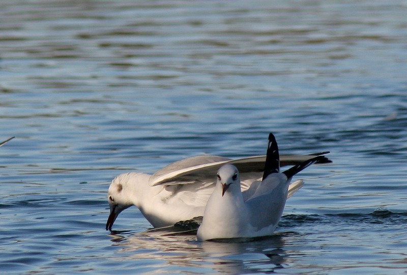

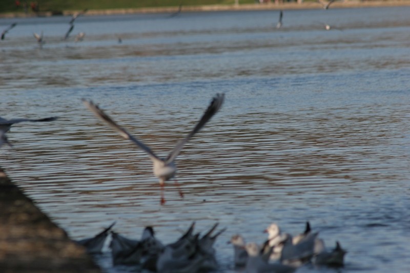

    Je joins deux exemples de photos prises à quelques temps d'intervalle ...
    Je pense à aller rendre visite au SAV canon j'ai lu sur le forum qu'il y en avait un pas mal dans le 20ème ( vilma) mais en attendant je suis inquiète ...
    Car est ce l'objectif ? ( moteur qui fatigue)
    ou plus grave... l'appareil ?
    • EXIF: Canon ( EOS 20D) | 300mm | 1/640s | f/9 | ISO 200
    et une autre photo nette avant que cela n'arrive=
