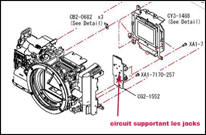

    Non, pas sur la carte-mêre, mais sur un circuit annexe.

    Il peut en effet se changer, comme on peut le voir sur ce crop de l'éclaté.
    La référence de la pièce détachée (le circuit imprimé annexe supportant les jacks) étant CG2-1552.

    Juste un petit détail: le jack d'origine est un composant pour montage en surface (CMS) soudé directement sur un circuit, ce qui risque de poser quelques problèmes mécaniques pour monter un quelconque jack qu'on peut trouver pour une misère.
