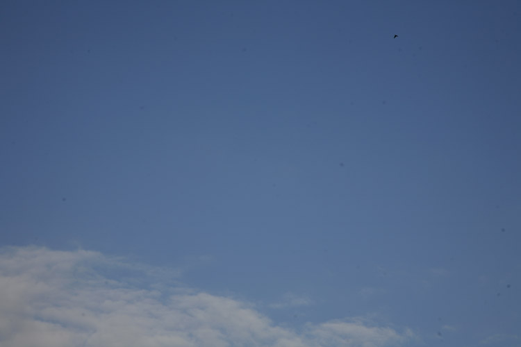

    Bonjour;
    toujours le même sujet des poussières mais un peu spécial en ce qui me concerne
    J'ai acheté un 5D (en mai 2007) que j'utilise avec mon 28-105 (de mon argentique 50e) ; bref j'ai fait faire un nettoyage capteur chez Vilma à Paris le 10/8/2007 qui me dise que tout est OK
    Entre temps j'avais commandé mon 24-105 que j'ai reçu et j'ai donc fait quelques photos test (pas beaucoup de photos par manque de temps) donc 24-105 neuf acheté le 23/8/2007
    et bien j'ai encore plein de poussières; encore pire j'en ai dans le viseur mais toutes les photos sont inexploitables à cause des poussières
    Je n'ai donc changé qu'une seule fois d'objectif et ce ; à l'intérieur de ma maison donc normalement quand même à l'abri des poussières
    Le tout étant sous garantie CANON prend t-il ça en charge à votre avis ?
    Que penser du phénomène ; je vais avoir tout le temps des poussières ?
    Je ne veux pas faire un nettoyage moi-même d'une part parce que je ne suis pas assez doué et ; d'autre part parce qu'il est sous garantie
    J'ai évidemment fais quelques photos avec le 28-105 et j'ai les mêmes tâches donc c'est bien des poussières sur le capteur
    Par contres celles-ci sont visibles même à f:4 (sur fond de ciel bleu)
    J'ai donc besoin de vos avis ; que dois-je faire ; pour l'instant je suis tellement désespéré par ce PB que je pense revendre le tout (bien sûr en ayant fait faire un nettoyage aavnt :-) )
    Merci par avance
    exemple :
    • EXIF: Canon ( EOS 5D) | 105mm | 1/400s | f/9 | ISO 125

    Il me semble que tu peux nettoyer ton capteur sans mettre en péril la garantie (sinon, pourquoi la fonction nettoyage de capteur serait elle activée par défaut dans les menus?).
    Je nettoie une fois tous les 6 mois mon capteur, et je change d'optique tout le temps (ben oui, j'ai 8 optiques), sur le terrain, en faisant un peu attention. Le mieux est l'ennemi du bien, il ne faut pas nettoyer à tout bout de champ. Surtout quand il y a quelques petites poussières, qu'on peut virer facilement dans Photoshop.
    Ta photo à f/9 est pas significative, il faut la faire à plus de f/10 et sur un fond uniforme (feuille de papier blanche, AF désactivé). Et tu pousses le contraste dans photoshop.
    Peut être que c'est pas significatif ; mais j'ai le même résultat quelque soit l'ouverture ; donc si je prends une photo "normale" et bien je vois ces poussières; l'AF était désactivé ; mais je veux bien refaire un essai sur une feuille blache . Mais si je prends un paysage donc avec une partie ciel et bien on voit très bien ces poussières ...
    Merci encore

    Tu te fait une montagne du nettoyage et ce n'est pas grand chose en fait.
    Sur mon expérience j'ai constaté que les boitiers neufs "rendaient" beaucoup de poussières et nécessitaient un nettoyage fréquent, au bout de 5-6 nettoyages, cela va beaucoup mieux et un nettoyage tout les 6 mois suffit amplement.
    L'idéal serait de trouver quelqu'un près de chez toi qui pourrait te montrer comment nettoyer ton capteur.

    Ben si tu te lances pas dans le nettoyage c'est le début de la fin pour toi sérieux...
    Les boitiers en choppent... c'est normal... donc normal de nettoyer un capteur... après si tu le renvois chez Canon à chaque fois qu'il faut lenettoyer, tu vas pas souvent faire des photos...
    Perso, sur mon 30D, j'avais même des taches de graisse bref la vraie horreur à nettoyer !!
    Ben maintenant, après bien 7 ou 8 nettoyage avec les produits et le petit aspi c'est bon et je suis tranquille
    C'est surtout au début qu'il y en a et après ça se stabilise

    J'ai un EOS20D depuis plusieurs années. Le problème des poussières s'est présenté très vite. Moi aussi je ne me sentais pas trop à l'aise avec le nettoyage du capteur. Maintenant je le fais tous les 3 à 4 mois, ou dès l'apparition d'une poussière très genante.
    Je pense que nettoyer son capteur par soi même est une étape obligée. Sinon tu risque de devoir prendre un abonnement chez ton magazin Canon le plus proche et accepter le fait de ne plus faire de photos pendant quelques semaines en fonction de l'encombrement du service après vente Canon.
    Pour mon cas, après essais de beaucoup de solutions, je suis très satisfait de l'ensemble grosse poire soufflante + le Visible Dust Sensor Cleaning - VisibleDust - Poire + VisibleDust -- DSLR Sensor Cleaning. Je souffle d'abord avec la poire pour éliminer les grosses poussières (ouverture objo vers le bas) puis je passe le pinceau chargé plusieurs fois.
    Pour éliminer les taches de graisse qui appraissent encore de temps en temps sur mon capteur de 20D ,j'utilise aussi les pinceaux Visible Dust Swabs - VisibleDust Swabs - avec la solution de nettoyeur liquide proposée par cette société. Je passe ce pinceau APRES le nettoyage des poussières s'il reste des taches.
    De toutes les solutions essayées, l'ensemble décrit ci-dessus est de très loin celle que j'ai trouvée la plus efficace et me semble la moins risquée pour le capteur.

    Pour ma pars j'avais peur au debut je me suis fais voir le fonctionnement par un photographe pro qui m'a vendu le produit de nettoyage.Depuis j'ai acheté et reçu d'ailleur hier le arctic Butterfly 724 ça fonctionne à merveille.Sinon j'avais pres des pinceaux sur eb 15€ avec des bombes à air le top.Le mieux est de trouver une personne pres de paris qui te fasse voir .Apres c un jeu d'enfant si tu es soigneux aucun soucis.Bon courage .

    Certains ateliers agrées canon effectuent le premier nettoyage de capteur sous garantie pendant la période de validité de la garantie

    Oui mais j'ai déjà fait nettoyer une fois chez Vilma AVANT d'installer le 24-105 pour être sûr que ce soit nickel !!!

    Pour ma part j'utilise une poire à lavement pour virer les petites poussières... Et bien, croyez le ou non mais ça marche très bien...
    Là j'ai une poussière qui part pas (poussière grasse je suppose) mais je la vire sur toshop et ferai nettoyer mon capteur au salon de la photo début octobre...
    Le tout, c'est vraiment de s'y mettre sinon c'est la galère...

    Ben ouais, tu as raison Danvador, une poire à lavement et l'aspi ;ma femme doit bien en avoir une.
    Je modifie le message après 5' ; j'ai utilisé la poire à lavement sans l'aspi ; la petite poussière sur le miroir est partie, j'espère qu'elle n'est pas aller se garer sur le capteur.

    Citation Envoyé par DLavocat Voir le message
    Bonjour Daniel
    Ha non ! tu ne vas pas baisser les bras dès ton premier numérique !
    Ca semble etre un passage obligé avec le matériel neuf au moins quelques fois au début, puis après suivant les conditions d'utilisation.
    Personnellement, mon 10D était horrible en rentrant du désert, quelques coups d'aspi green clean, j'y suis meme allé avec un coton tige pour les poussières récalcitrantes, et c'est nettement mieux. Je te conseillerai le sav tant qu'il est sous garantie, autant de fois que nécessaire (profite du salon si tu as la patience d'attendre octobre) et dès qu'il est hors garantie voit avec quelqu'un qui sait le nettoyer (pas moi ! ) comme cité précédemment. A bientôt

    sinon on peut utiliser de l'alcool isopropylique ? pour nettoyer le viseur ?

    ça à l'air très bien ce système Green Clean tu l'as acheté par correspondance ?
    J'ai bien envie d'essayer
    En fait sur le viseur j'ai des petites tâches qui visiblement ne partent pas en essayant à sec ; puis j'ai une grosse trainée et je n'arrive pas à nettoyer ; je crois qu'il me faut ces "palettes" adaptées avec le liquide qui va bien ; j'essaierai donc bien avec de l'alcool iso mais je ne sais pas si c'est pas dnagereux ,

    Je crois me souvenir que l'obturateur du 5D fait un peu d'huile pendant les premiers milliers de déclenchements. Enfin, un truc dans le genre. Et que ce ne sont pas des poussières qui viennent de l'extérieur (il peut y en avoir aussi) mais des corps gras qui viennent de dedans l'appareil.
    Merci de ces infos
    effectivement peut être que j'ai les 2; je viens d'essayer avec une petite soufflette mais rien ni fait ; et ; à l'oeil nu je ne vois rien
    Bref c'est dégouragant tout ça ...

    Citation Envoyé par RenaudL Voir le message
    il n'y a pas un microgramme d'huile dans un EOS 5D
    la seule présence de matière lubrifiante dans ce boîtier, c'est juste quelques petites traces de graisse siliconée gélatineuse ( qui ne coule pas) entre les pignons de la platine d'armement située sous la cage reflex, et qui ne peut en aucun cas couler ou postillonner sur le capteur
    par contre, ces taches grasses que tu vois, ont peut-être pour origine la condensation de l'air ambiant où le boîtier a pu être amené à évoluer

    Citation Envoyé par silver_dot Voir le message
    En fait je ne pense pas que ce soit des tâches de graisses je pense plus à des poussières
    Ce qui m'inquiète c'est que j'ai l'impression que plus je fais de photos plus il y a de la poussière qui se dépose ; comme si lors d'une prise de vue ; quelque chose en mouvement (miroir ?) frottait sur quelque chose ou tapait sur quelque chose qui sous "le choc" déposerait de la poussière
    Enfin c'est le sentiment que j'ai
    Sinon personne n'a essayé directement avec de l'alcool isopropylique ?

    Pour l'alcool, fais une recherche sur le forum
    Merci en tous cas de vos conseils et vos encouragements
    T'inquiètes , c'est idem pour moi : je ne me pose pas de questions, parce que j'ai plein de poussières, idem sur mon verre de visée, alors elles se déplacent allègrement à chaque déclenchement...
    J'attends donc que mon beauf qui est parti aux US (c'est le même prix, mais en $) me ramène un Arctic Butterfly 700 (le petit/"ancien" modèle), afin de faire un dépoussiérage massif de l'appareil.
    Quant aux dépoussiérages sous garantie, tu as eu de la chance, parce qu'au SAV, pour le 400D, après 3 mois, ils m'avaient gentillement envoyé bouler...
    Pour ce qui est des produits de nettoyage, tu peux utiliser méthanol (éclipse), éthanol, acétone et alcool isopropylique (+ un autre liquide que silver_dot a encore sous le coude

    avant d'entreprendre le nettoyage de la visée et du capteur, il y a une étape préliminaire à accomplir: nettoyer l'intérieur de la cage reflex (les poussières sont plus visibles sur le fond noir du floquage)... si on ne le fait pas, on laisse à l'intérieur de malicieuses poussières qui attendront sagement l'invitation offerte par un brassage d'air par l'obturateur et/ou du miroir pour décoller et s'installer sur le dépoli et sur le capteur.
    elles n'attendent que ça les poussières qu'on laisse sommeiller sur les parois de la cage reflex
    saloperies de taupes qui n'attendent que le moment de se réveiller, d'autant plus qu'elles sont déjà dans la place

    J'ai réglé ce problème de poussière le 5D + le 24-105 sont revendus donc je n'ai plus de poussière ...
    Jamais vu un bordel pareil ; même en sortant de chez Vilma ; je fais une photo sur ciel bleu f:22 et hop une grosse tâche
    En fait depuis que j'ai le 5D pas encore fait une seule photo correctement c'est à dire sans poussière
    Je ne sais pas si le 40D sera pareil ; mais auquel cas je vais me rabattre sur les bridges ...
    Je ne sais pas comment vous faîtes mais pour moi c'est pas concluant dutout
    Bon je vais voir de l'autre côté si c'est mieux ...

    Pour les poussières récalcitrantes, j'utilise l'alcool isopropylique avec coton tige ou gaze non tissée. Sinon la poire.
    Je fais couler un tout petit peu d'alcool dans le bouchon de la bouteille, je trempe à peine le coton tige et je le secoue un peu pour le faire sécher puis je le passe sur le capteur et ensuite je fini avec un autre coton tige propre et sec.
    Ma foi, je l'ai fait plusieurs fois et cela me convient bien, de toute les façon il n'est pas question que je mette des dizaines d'euros dans leurs produits et leur batonnets, ils se gavent sur notre compte. Le prix de revient de leur soit disant éclipse et compagnie doit être des clopinettes et ils le vendent à prix d'or.
    Et puis c'est pas si fragile que ça un capteur, il suffit d'être délicat, ils font exprès pour faire peur à tous le monde.

    si tu veux mon 350D a deux ans et aucune poussiere... si cela t'arrange.. je veux bien prendre le 5 d...
    sinon avec une petite soufflante et un coton tige bien enveloppe dans du papier pour verre optique il n' ya aucun probleme

    Je faisais comme ca avant jusqu'à l'apparition d'une rayure sur le coin bas droite de mon capteur.... - Heureusement elle est petite et corrigeable sous Photoshop dès qu'elle devient trop perceptible.
    Depuis, j'utilise une poire souflante + les solutions Visible Dust; les pinceaux avec liquide et le systeme electrostatique pour ramasser les poussières.
    Maintenant je pense que cela vaut le coup de dépenser qqs dizaines d'Euro pour une bonne solution de nettoyage .

    Nettoyer son capteur c'est comme vérifier les niveaux de sa voiture!
    Si vous voulez passer par un garagiste libre à vous de dépenser quelques dizaines d'euros à chaque fois mais il est peut etre plus judicieux d'apprendre à le faire soit meme
    1- batterie pleine pour eviter une extinction intempestive de l'appareil qui provoquera alors la fermeture de l'obturateur en plein nettoyage (seul cata possible)!
    2- choisir l'option nettoyage du capteur de l'appareil.
    3- le mirroir se leve, l'obturateur s'ouvre et la miracle le capteur apparait.
    4- pour assurer le coup, prendre le kit Eclipse et suivre le mode d'emploi c'est à dire imbiber le batonnet du produit nettoyant et faire un aller retour sur le capteur en appuyant legerement sur le batonnet (de toute facon vu sa forme il est impossible de rayer le capteur sauf en etant aveugle...)
    5- éteindre l'appareil et ... c'est fini!
    Durée total de l'opération, 10 sec, imbibation du batonnet compris pour quelques euros.
    Libre a vous de faire jouer la sav, d'attendre quelques semaines, de payer 30€ alors qu'il est si simple de le faire soi meme.
    La fragilité du capteur est un mythe, en utilisant les bon produits le risque de rayer son capteur est proche de l'impossible. J'ai du nettoyer mon capteur une centaine de fois et ras tout fonctionne a merveille!
    Le petit flacon d'eclipse (5ml) est suffisant pour des dizaines de nettoyage, le batonnet suffit de prendre du gaze non tissé, ca doit couter 20€ a tout casser.
    L'autre solution est de prendre un pinceau avec je ne sais plus quel poil, de le charger electrostatiquement avec une bombe a air et de le passer sur le capteur. Très efficace pour les poussières seches, pour les grasses faut utiliser la 1ere methode.
    J'utilise le pinceau la plupart du temps sauf si taches grasses soit grosso modo 6 nettoyages dans l'année.

    Ce que je recommenderais actuellement : ptit coup de poire puis pinceau électrostatique (genre Arctic butterfly SL700 : c'est le petit modèle, c'est suffisant, 65€ environ sur ebay ou le même prix en $ pour ceux qui peuvent se le faire ramener des US) et/ou ptit nettoyage à l'acétone avec papier non pelucheux optique si tâche grasse.
    C'est ce que j'utilise à l'heure actuelle, et ça me donne (quasi) entière satisfaction.
    Cela dit, depuis le salon, j'utilise un outil qui me donne presque du plaisir : Lightroom 1.1 avec son outil retouche des tons directs : c'est GENIAL !!!
    Vous pouvez nettoyez votre capteur de façon optimale, mais pour les poussières résiduelles, vous les repérez sur la première photo de votre série (pourquoi pas shooter un beau ciel bleu ou plafond blanc pour commencer chaque séance ?), vous utilisez l'outil LR en question et vous l'appliquez "bêtement" à toutes les autres photos !
    C'est tout, et ça fonctionne très bien, pas besoin de se les faire les unes après les autres.
    Cela revient peut-être au même que la fonction logicielle qui est fournie avec DPP (dont je n'ai jamais su me servir), mais avec toutes les fonctions qu'offre LR... (pour lequel vous pouvez trouver des offres promotionnelles )
    PS : pour effectuer la correction, le logiciel choisit la zone similaire la plus proche, ce qui créera une "carte" des zones modifiées et de leur "remplaçante"... Il conviendra donc de vérifier sommairement tous les clichés sur lesquels on aura reporté la correction pour vérifier qu'il n'y a pas de "gros pet'" occasionné, et éventuellement déplacer la zone de correction,
