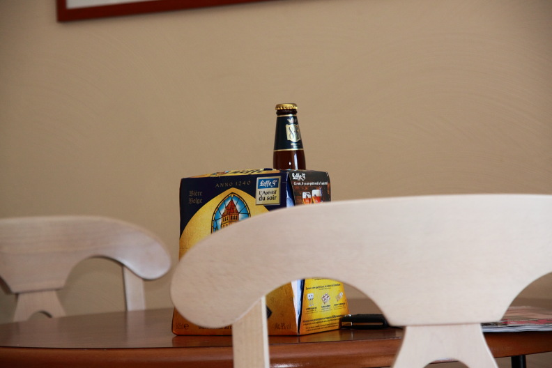

    Voici plus ou moins la scène (complètement inintéressante, mal cadrée, etc...) juste pour donner une idée plus précise de la scène (mais ma question ne porte pas sur cette photo en particulier):
    • EXIF: Canon ( EOS 50D) | 70mm | 1/100s | f/4.5 | ISO 320
    Le test consiste à faire la mise au point sur la paquet de bière "malgré" la chaise.

    On ne peut rien diagnostiquer avec ta photo car, telle qu'elle est, le collimateur dont tu parles atterrit sur le mur et le central sur la pack de bière ; donc je suppose que tu as recadré.

    Non en effet la photo n'est pas l'objet du post (elle ne contient pas le problème). Elle est juste là pour illustrer le type de scène (un pack de bière derrière une chaise).
    En fait, j'ai pris toute une série de photo et je ne sais plus laquelle illustre le problème lui même.

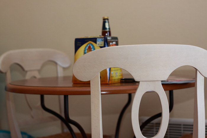

    Peut être celle ci:
    • EXIF: Canon ( EOS 50D) | 50mm | 1/250s | f/2.8 | ISO 320
    Pour répondre à la (pertinente) question, en fait je ne fais que supposer que le collimateur central a fonctionné. C'est bien le collimateur du haut qui était allumé mais la bouteille était flou alors que la chaise était nette.
