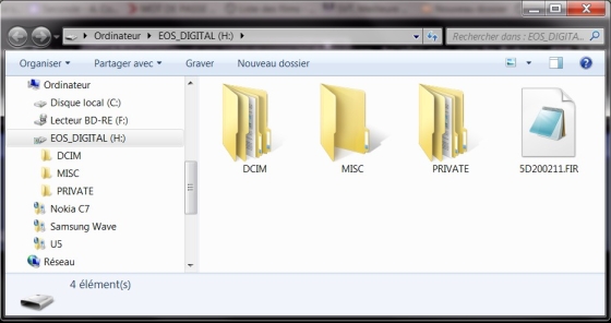

    Voilà, c'est une CF de SanDisk de 4Gb
    Membre Avatar de the cat
    un CH'ti coin !
    2 114
    6D-600D-1200D-Flash 48AF/52AF
    16/35-18/55IS-18/135IS-24/70-50-70/200-CM3500
    le dossier private est d'origine (créé par l'appareil photo ) ?
    avec le 450D et le 600D je n'ai que les 2 autres dossiers sur la SDHC ...
    s'il n'est pas d'origine, le déplacer sur le disque dur le temps de la MAJ
    puis le recopier sur la CF AMHA

    Merci de ton intérêt. Le dossier "private" est d'origine et contient un sous dossier "Sony" ??? vide.
    un CH'ti coin !
    2 114
    sauver le contenu de la carte sur le disque dur de l'ordinateur
    formater la CF AVEC L'APPAREIL PHOTO
    relancer la MAJ (fichier .FIR à la racine)

    possible d'avoir une copie d'écran développée
    de la CF dans un lecteur de carte
    avec le firmware
    vu avec l'explorateur (windows ou autre ..) ?
    En cas d'erreur de MAJ firmware, il est conseillé d"enlever la batterie un certain temps (qqes minutes)
    de remettre la batterie et retenter la MAJ
