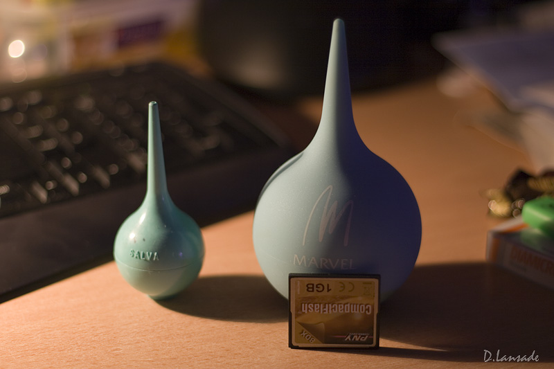

    Chez mon pharmacien : 9.5 euros la poire de 180 ml , j'avais une salva #4 qui fait 40 ml si je ne m'abuse, c'était un peu juste au niveau du souffle. La mienne (tout comme la salva) dispose d'un embout fin ... Mais c'est vrai, plus encombrante en voyage

    Sitôt lu, sitôt fait ...
    J'avais en fait une salva 2 (20ml?), et pour la nouvelle (c'est écrit dessus = Marvel) 9.5 euros en pharma 180 ml, qui dégage un peu plus ... (à peine plus grosse qu'une boule de pétanque, après vérif à 5 h du mat'
    NB: je ne vois pas ce que certains repprochent aux embouts des poires vendues en pharmacie
