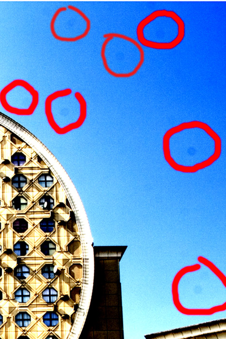

    S'agit-il des fameuses taches de graisse dont vous parlez ?
    Personnellement, elles sont apparues l y a 10 jrs, et je les avais mises sur le compte des poussières derrière la lentille frontale de mon 17-40 ...
    Apparement, il n'en est rien : j'ai testé avec mon 50 mm
    Donnez moi votre avis
    • EXIF: Canon ( EOS 400D DIGITAL) | 17mm | 1/15s | f/16 | ISO 100
    (j'ai forcé le contraste pour les mettre en évidence, mais ne les ai pas toutes entourées, sinon on n'aurait plus rien vu !)

    attention, ne confondons pas poussières, qui viennent de l'extérieur quand on change d'optique, et la graisse, qui peut provenir du mécanisme d'obturation. Mais les 2 se nettoient de la même maniére, par contact physique sur le capteur avec un batonnet imbibé d'un liquide.
    Sur la photo, j'ai du mal à faire la différence entre poussiére et tâche de graisse.

    Pour moi, les poussières seraient filiformes ou punctiformes et opaques (quand elles sont sur le capteur, à la différence de grosses poussières sur la lentille où nous aurions peut-être un peu de diffraction (auquel cas, ça pourrait ressembler à mes fameuses taches de graisse) ?), tandis que les taches de graisses seraient rondes +/- translucides (à moins que ce ne soit des séquelles de gouttes de vapeur d'eau qui a condensé)
    PS: correction post SAV Canon : si je pouvais fermer jusqu'à 30-32 (je me souvient plus du chiffre exact, et je ne suis jamais allé aussi loin), pitêtre que les taches floues apparaitraient bien nette, révélant la présence d'une poussière ...:o

    Par défaut Retour de SAV Canon
    Bon, je reviens à l'instant du SAV Canon Paris 20e, pour ne pas le citer
    De deux choses l'une : les poussières dans mon 17-40 tropicalisé, je peux m'asseoir dessus, pas de prise en charge (après discussion, vaut mieux avoir des focales fixes, ça se salit moins, et ça n'aspire pas les poussières (vs zoom pompeur, surtout tel que mon 17-40 dont la lentille frontale fait de jolis mouvement de va et vient, avec pour seule protection une petite feutrine : ce sera peut-être moins grave avec des objos tropicalisés dont la lentille frontale est fixe (cf 70/200), ça pourrait donc faire partie de mes critères d'achats dorénavant, à condition que le boitier soit également +/- étanche))
    Ensuite : les traces sur mes photos, c'est peut être gras, mais pas de prise en charge non plus (400D acheté en décembre 2006) !
    Le premier conseil du SAV est de faire un cliché sur fond blanc et d'appliquer la correction des taches sous DPP (le logiciel canon) : je ne savais pas que c'était comme ça que ça marchait ! Mais problème, je le boude pour CS2 ...
    J'ai pu discuter avec deux charmants techniciens qui, pris de pitié pour un pauvre étudiant ne pouvant se permettre de cracher les 35 euros (sans démontage) ou 65 euros (avec démontage du filtre), tous les trois mois car parisien (avec un air chargé de particules)
    Ils admettent que mes nombreux éléments photographiés plus haut (nous sommes d'ailleurs venus sur le forum pour la regarder !!!) puissent être légèment gras car ne partant pas à la poire (ou autre système soufflant)
    Ils ont cependant daigné me révéler leurs secrets de techniciens SAV Canon :
    - une pince bruxelle (*** ou autre brico)
    - de l'acétone (brico ou urine de la vieille tante diabétique sous insuline, en période de crise)
    - un papier non pelucheux : le leur est fourni PAR CANON et il ne s'en détache aucune fibre (ils m'en ont filé un bout pour apprécier la qualité de la chose), mais avouent que certains d'entre eux utilisent kleenex (peut-être que la marque carrefour est trop rêche?) ou cotons tiges ... (Pour moi ce sera des compresses stériles non tissées de bloc opératoire, ça leur parait faisable, avis aux amateurs
    Technique :
    - prendre une bande de 2-3cm de large, la plier en deux
    - pincer le papier entre les mors de la pince jusqu'à mi-largeur et entourer la pince
    - tremper le bout du papier ds l'acétone
    - secouer pendant une seconde (qu'il m'a dit, je suppose donc trois coups de poignet pour les possesseurs de 400D et 10 pour ceux de 1DMKII et III) pour ôter le surplus d'acétone : il ne faut pas qu'une grosse goutte tombe ds le boitier, avec le plastique ça fait pas bon ménage
    - appliquer l'acétone en S (comme pour laver les vitres) en terminant en haut à gauche chez eux (car c'est le coin le plus dégueux, apparemment, car exposé aux projections grasses du système de l'obturateur)
    Il m'a dit que le résultat était idem qu'avec l'éclipse, si ce n'est que ce dernier s'évapore moins vite, et dispose semble t'il de propriétés anti-statiques
    Il m'a rassuré quant à la fragilité du capteur, qui ne craint pas franchement le contact du papier, même plié [NDA: pitêtre pas du 100g tout de même] (moi qui pensais que c'était aussi fragile qu'une cornée :p ), juste s'assurer d'avoir soufflé sur toute grosse poussière potentiellement rayante : d'où achat d'une grosse poire à lavements chez mon pharmacien 8 euros environs la poire de 180ml (ça doit être costaud, je la récupère vendredi). Le ioniseur, il me le déconseille, car si ça pourrait, d'après lui, éventuellement endommager quelques photosites, on ne sait jamais (je vais donc recycler mon allume gaz)
    Voilà, si vous pensez que mon intervention est dangereuse dans la mesure où elle risque de faire perdre de la clientèle au SAV Canon, dites le moi que je la retire illico !!!
    A bonne entendeur ...

    faite attention il y en a qui ont eu quelque probléme avec l'ancienne version de l'eclipse, elle attaquerais les nouveau capteur tin-oxyde , pour cela préférais l'eclipse e2
    Ce n'est pas le capteur que l'on nettoie mais le filtre placé devant celui-ci (filtre passe-bas)

    Citation Envoyé par lucien-louis Voir le message
    Capteur ou non, il s'avère qu'il y a bien une inversion de couche sur les boîtiers concernés par ce problème.
    Et il en résulte une détérioration affectant suffisamment la qualité des photos pour qu'il soit signalé, afin que les utilisateurs en soient averti.

    Une nouvelle info trouvée sur Photim :
    Consultation des News Chasseur d'Images
    Je résume...
    Certains capteurs ont un revètement sur la face interne du filtre. Pas de problême pour les nettoyages humides.
    D'autres capteur on le revètement sur la surface externe du filtre, nettoyage humide INTERDIT !
    Là ou ça se complique, c'est que certains construsteurs, sur le même modèle de boitier ont fait passer le revètement de l'intérieur à l'extérieur, d'ou peut être certaines séries affectées et d'autres pas.
    Est ce le cas pour le 5D ?
    Il serait intéressant que Canon communique sur l'emplacement de ce revètement selon les modèles, et aussi les N° de séries en cas de modification en cours de production...
    Parce que les nettoyages HUMIDES sont OBLIGATOIRES quand on livre des capteurs qui pissent l'huile comme une vieille Norton !
