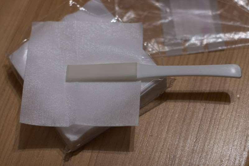

    Pour les nettoyages "humlides" il ne faut pas utiliser les sensorswab à usage unique, mais un sensorWand, autour duquel on enroule un morceau de Pecpad et sur lequel on dépose une goutte de liquide Eclipse.
    L'ensemble coute 25€ environ, et tu en a pour plus de nettoyages que n'en verra jamais ton capteur.

    Concernant les swab, j'ai un kit DustWand : Le souci, c'est que les wand ne font pas la largeur du capteur : il faut donc faire une passe dans 1 sens, changer la lingette et faire un passage dans l'autre sens, en se décalant évidemment en hauteur pour que les 2 passages couvrent bien toute la surface. Le Wand est en plastique très souple.
    Je préfère réutiliser un Swab de chez VisibleDust qui fait la largeur du capteur, en mettant bien évidemment une nouvelle compresse dessus. En plus comme l'ancienne est sous la compresse, je trouve ça plus rassurant (moins de chance que le plastique frotte). Le Wand semble plus rigide par contre.
    Ne pas appuyer, il faut juste que la compresse légèrement imprégnée passe sur le capteur (liquide Eclipse ou alcool isopropylique à 99.8% au choix).
    De façon générale, je n'aime pas trop utiliser les swab, j'ai toujours peur de faire une rayure. Mais c'est finalement assez solide ces filtres AA !
    Je n'ai pas un capteur nickel à f/22 mais en pratique, ça ne se voit pas ou très rarement.
    Pour les finitions, un coup de SensorKlear 2.

    Les SensorWand font bien la largeur du capteur, mais encore faut il acheter celui qui correspond à la taille de son capteur:
    perso , j'en ai un pour mon 1D et un pour mon 400D.

    C'est une spatule, avec un manche en plastique et la spatule en caoutchouc:
    et il fait bien la largeur du capteur
    J'ai troué ça chez microoutils (à traduire en anglais)

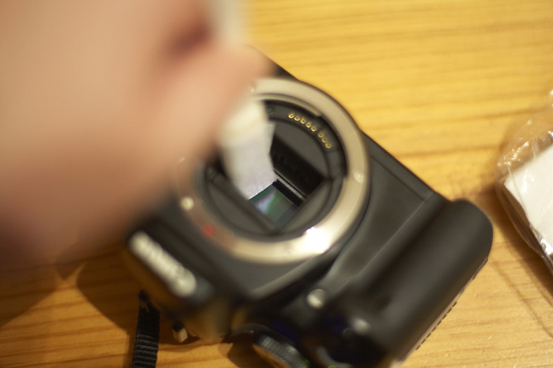

    Bonjour à tous, j'ai une technique à sec pour les poussières sèches dans la cage.
    - 1 aspirateur avec puissance réglable (celle-ci au mini bien entendu).
    - 1 demi bouteille de lait ou d'eau de 50 cl (coupée au diamètre extérieur de la baïonnette) percée de quelques trous pour éviter que celle-ci se retracte et se déforme pendant l'aspiration, vérifier sur une surface plane au préalable. Découpe du goulot au diamètre du manchon de l'aspirateur.
    On insère le manchon de l'aspirateur dans ladite bouteille par ce qui reste du goulot (scotch en cas de fuite d'air), appareil posé sur trépied face vers le bas, mettre l'aspirateur en marche, présenter le montage devant la cage reflex en entrant progressivement en contact avec la baïonnette et rester quelques instants dans cette position.
    J'avoue que la méthode à l'air un peu bizarre et sauvage, mais personnellement, faite régulièrement, je n'ai pas de soucis de poussieres dans la visée ou sur le capteur (il y a des taches, certes vers f18, mais je ne monte que très rarement aux alentours de cette valeur).

    Voici le secret et en plus ta santé te remerciera car l'Eclipse c'est du methanol pur donc très dangereux:
    How to clean your camera sensor using your breath . . . | Bill Lockhart Photography
    Ca marche, j'ai testé sur un K10.

    Citation Envoyé par JPdsfr Voir le message
    Oui et la tu te retrouve avec des taches de séchage, a noter que l'éclipse 1 marchait mieux mais pas adapté aux nouveaux traitement se surface. Deux gouttes sur le pecpad, si cela perle sur le capteur c'est qu'il y en a trop, a sécher a la poire.
    Pas de trace de l'eclipse (j'en mets 2 gouttes comme mentionné et j'ai ouvert mon flacon ce WE), il reste des poussières. C'est pas énorme, mais poussières quand même.
    Pour les essais de poussières, j'utilise le 15-85 à à 85mm:f/36. Je vise le ciel, MAP manuel au minimum et je bouge pendant la prise de vue.
    Les auréoles que je voie sur fond uni sont les ombres des poussières qui deviennent floues à des ouvertures plus grandes.
    Et en effet, le méthanol n'est pas dangereux à moins d'en boire une quantité non négligeable. Peut-être qu'en essayant d'en sniffer, ça pourrait rendre fou ou aveugle, mais je n'en suis pas encore là !
    Sinon, merci à vous pour vos conseils.

    L'Eclipse V2 n'existe plus. Ne reste que la V1, à 100% Methanol.
    C'est le contraire, ils ont simplement enlevé les marquages de version sur les bouteilles. Quand a la version 1 elle est bien sur interdite d'utilisation sur les boitiers récents.
    Quand a la fiche de sécurité : http://www.photosol.com/store/pc/cat...pe_eclipse.pdf
    Ps : A mon avis comme je suis mort depuis dix ans avec toutes les saloperies que j'ai touché il va falloir que je m'en touche un mot la prochaine fois que je me vois dans une glace ............. (Mettez vos EPI, cela peut aussi vous sauver la peau un jour)

    Intéressant ton lien... Merci ! Ceci dit, je reste convaincu que des gants ne font pas de mal !
    Et comment on fait pour distinguer un flacon d'Eclipse V1 du nouvel Eclipse ? (Car le V1 s'appelait aussi Eclipse...)
    C'était marqué dessus il me semble.
    Je n'ai plus la première version, la seconde était marque E2 avec la mention pour Tin Oxyde coated sensors, le dernier bidon n'a pas grand chose de marqué a part le bouchon maintenant rouge. Effectivement se méfier de tout bidon de provenance douteuse

    Oui, j'ai bien le bouchon rouge ! C'est malin de l'avoir appelé Eclipse. E3 ça aurait oté tout doute.

    C'est quoi votre méthode pour les coins avec les Swab ? Ca a toujours tendance à ramener la crasse vers la droite... Je finis au SensorKlear mais il doit me manquer une astuce avec le Swab. J'incline pourtant progressivement...

    Citation Envoyé par XavierP56 Voir le message
    C'est vrai, je constate que généralement le milieu est relativement propre alors que les coins ont tendance à avoir plus de poussière...

    J'ai eu un coin avec une tache d'huile : Que soit avec un Swab de la taille du capteur ou un 1/2 Swab (avec liquide Eclipse). Impossible à avoir ! Idem au SensorKlear.
    J'ai testé l' UltraClean (de DustAid) : Tâche virée ! Mais d'autres partout sur le capteur. Un coup de pinceau anti-statique (Arctic Butterfly) : Nickel.
    Parfois, faut mélanger les outils... Quelle galère !
    Bon, j'espère que mon 5D2 va arrêter de cracher de l'huile. C'est l'horreur les traces d'huile.
    Fort heureusement, ça n'arrive qu'aux boitiers récents (le mien a 6 000 déclenchements), avec un peu d'age la soufflette et le pinceau suffisent.
