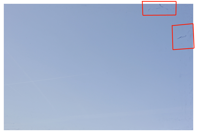

    Depuis un an j’ai nettoyé pour la première fois le capteur de mon EOS 30D. :o J’ai utilisé le kit "sensor cleaning system – GREEN CLEAN".
    Les taches sont disparues… MAIS ( :34: ) maintenant je me retrouve avec des nouvelles taches au coin supérieur droit des images (vous pouvez les voir sur la photo que je poste ci-dessous). J’ai peur que ce soient des rayures. Pouvez vous me dire si j’ai griffé mon capteur ou si ce ne sont que des poussières ? Je ne voudrais pas RE-nettoyer le capteur et l’endommager.
    • EXIF: Canon ( EOS 30D) | Canon EF 17-40 L | 32mm | 1/30s | f/22 | ISO 100
    Autre question: connaissez vous des magasins où envoyer le boîtier pour nettoyage (près de Namur, Belgique) ? Et les prix ?

    Ce n'est pas des rayures, probablement les poussières accumulée avec ton système de nettoyage dans le coin du capteur.
    M'est avis que tu devrais recommencer le nettoyage. J'ai eu ce problème et je l'ai résolu avec un genre de stylo de Kinetronics. C'est comme une gomme tendre adhérente au bout d'un tube.
    C'est très bien pour des petites surfaces.

    Inspecte ton capteur avec une loupe et une lampe en tenant compte que les poussieres du haut sur image sont en bas sur le capteur.

    Il me semble deja avoir ce genre de traces et il s'agissait de taches grasses qui s'étaient étalées avec le passage d'un pinceau chargé pour enlever les poussieres. En regardant sur le capteur, la trace était bien visible et ne ressemblait pas à une poussière. Comme te l'a dit POPEYE le haut de l'image devient le bas du capteur mais le coté reste le meme.
    Un passage de sensor swab et de liquide eclipse et le tout était rentré dans l'ordre.

    Exact, les poussieres en haut à droite sur l'image sont en bas à droite sur le capteur.
    Si il n'y a pas de grain de poussiere dure qui risque de rayer le capteur, je confirme l'usage du sensor swab et du liquide eclipse est efficace.

    OK! Demain matin je regarderai sur le capteur (avec un peu plus de lumière ).

    En fin, ça y est!!! Après 3 essais le capteur est propre !!! :thumbup:
    Pour être honnête j'avais peur... peur de "griffer" mon capteur !!! Mais bon, en fin cette matin j'ai réessayé pour la 3ème fois et après un essai (photo du ciel) tout est parti: taches et poussières.
    Je l'ai fait avec le kit "sensor cleaning system – GREEN CLEAN" acheté en face de chez moi à 60 EUR... :o ... oui, je sais : c'est beaucoup plus cher que l'alcool isopropylique. Mais j'ai choisi la « sécurité » d'un kit, car après mon premier essai avec cet alcool je me suis retrouvé avec plus de taches qu'avant.
