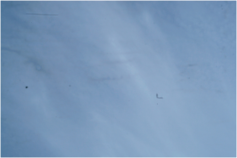

    début de nettoyage: il reste quelques tâches, mais d'autres sont parties, et j'ai maintenant cette magnifique rayure en haut à gauche...
    • EXIF: Canon ( EOS 30D) | 50mm | 1/60s | f/18 | ISO 100
    voilà, j'ai le moral bien bas...

    ce n'est pas le capteur lui-même qui est rayé, mais le filtre placé devant ce dernier
    ton filtre n'était pas rayé lors de tes dernières PDV, il n'y avait que quelques petites taches à nettoyer
    c'est le soi-disant professionnel qui a ravagé ton filtre
    tu as tes dernières photos prises pour le prouver: il suffit de faire un clic droit de souris sur une de tes dernières photos puis propriétés pour faire apparaître la date de PDV, que tu peux montrer à ton "professionnel"

    Je ne suis pas certain que ce soit des rayures.
    Peut être de l'huile ou des traces de produit, cela m'est déjà arrivé.
    En tous cas, travail de sagouin.....

    non non, c'est bien une rayure, on reconnait le petit liseré blanc autour du à l'angle.... j'ai eu à peu près la même ...mais que je m'étais fait moi même, et pas besoin d'un burin pour faire ça. Juste un gest edélicat sur un grain de silice qui vient d'une poussière...à l'époque je ne soufflais pas avec une poire à l'intérieur (ouverture vers le bas) pour faire tomber toutes les impuretés "lourdes"
    ça va couter un filtre, prix client entre 180 et 260 posé (les ateliers n'affectionent pas ce genre de travaux, c'est toujours à risque) en fonction de l'atelier et 3 semaines car rarement en stock.

    une belle rayure apparemment en haut à gauche et des traces grasses accompagnées de belles poussières king size
