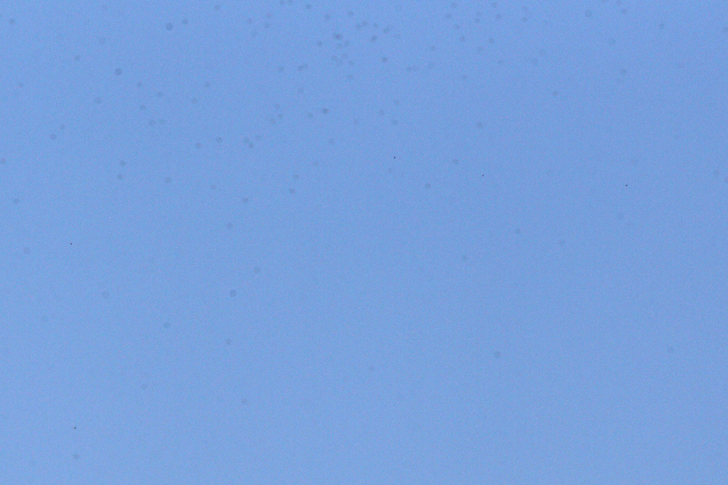

    Et pour le capteur, des fois on peut se tromper...
    Ci-dessous, un crop du ciel au dessus d'un vanneau en vol
    • EXIF: Canon ( EOS-1D Mark IV) | 420mm | 1/1600s | f/10 | ISO 640
    Panique à bord ! Des tâches d'huile sur le capteur ? Une mouche qui s'oublie dans le boîtier depuis plusieurs jours ? Le miroir qui fait office de ramasse poussières ?
    Que faire ? Retour SAV ou continuer et tamponner les tâches 1 par 1 ? ça mouline dans la tête...
    Et en regardant les 3 photos suivantes, il n'y a plus de tâches ou très,très peu ???
    En regardant d'encore plus près.. Oufff ! C'est out simplement une nuée de moustiques qui profitent de la journée mensuelle de soleil. N'empêche que j'ai dû tamponner les tâches 1 par 1
