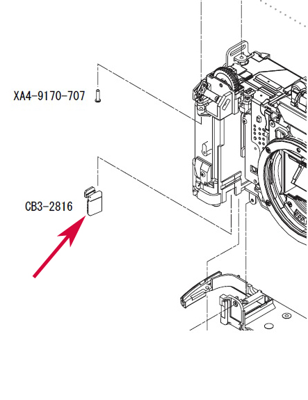

    à l'ocean,j'ai malencontreusement essuyé une vague et mon boitier 5d1 à ete aspergé. quelle misere..Malgré un essuyage externe de l'eau est tout de meme rentrée (infime) car la molette de reglage superieure avait plein de "ratés". J'ai donc ouvert le boitier et degrippé la molette de reglage; il est donc reparé; seulement au moment de la demonte un joint en plastique MOU (1cm de long) est tombé et je ne vois pas du tout ou il se trouve.
    Si vous avez une idée ou si vous connaissez ququ'un merci de m'aider le boitier est toujours ouvert et c'est un peu urgent.

    Un fragment d'éclaté du 5D pour t'indiquer l'emplacement de cet élément (voir flèche), qui s'emboîte dans son logement dans la poignée.

    salut pascal et silver_dot; en fait ca faisait 3 mois que j'avais ce pb et j'ai du decaper au mieux du "vert-de-gris"( avec un soupcon de "mirror") qui avait oxydé certains endroits du mecanisme de la molette causant une perte de contact. Apres quelques 37 vis de remontage et avoir failli perdre definitivement une bille minuscule, ça marche bien. merci pour le plan. Si je peux renseigner ququn niveau demontage ce sera avec plaisir! bye
