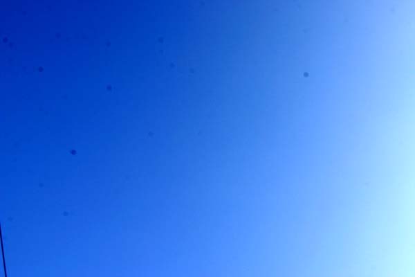

    je viens de faire cette superbe photo
    • EXIF: Canon ( EOS 300D DIGITAL) | 24mm | 1/100s | f/16 | ISO 200
    Pensez vous qu il est necessaire de faire un nettoyage, ou ce la peut il attendre?
    Un photographe me demande 50Euros pour cela, cela vous semble t il raisonnabe?
    ( moi je trouve ca cher !!!), mais j ai peur de faire des betises
    Je suis dans la region de grenoble, auriez vous une bonne adresse a me donner?
    Merci d'avance
    Il faut impérativement nettoyer le capteur ; fais une recherche dans le forum, il y a de (longues) discussions là-dessus

    tu peux le nettoyer toi même, tu trouves sur Internet des batonnets sensor swab avec du liquide eclipse autour de 70 euros, tu peux faire 5 nettoyages, donc vite amortie.
    Le problème est que il faut vérfier que le capteur est bien nettoyé à 50 euros car s'il en reste, tu auras jeté 50 euros.
    au debut j'avais un peu peur de le nettoyer moi meme mais maintenant, plus de problème.

    Merci pour vos reponses.
    Je vais mettre les 50euros dans un kit de nettoyage.

    déjà, avant de badigeonner ton capteur de quoi que ce soit, achète une poire et sers-t-en pour souffler les poussières qui sont dessus...
    souvent, elle suffit pour tout virer de la manière la plus propre qiu soit

    Tu peux acheter le kit de nettoyage préconisé par Canon à 35 Euros.
    Tu peux le trouver chez Canon, rue de Prony à Paris.
    C'est très efficace et simple d'utilisation.
    Testé sur mon Mark II...!
