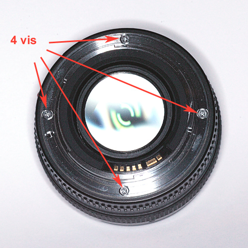

    Bonjour j'ai un problème avec mon 50 mm 1.4 il fonctionne en manuelle, mais pas en autofocus..
    Quelqu' un pourrait m'aider ? des plans pour le démontée ,la pièce à changé.
    Merci par avance
    Membre Avatar de silver_dot
    13 724
    FF
    Sans la liberté de blâmer, il n'est point d'éloge flatteur.
    Il suffit de demander.

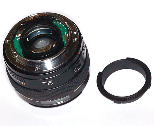

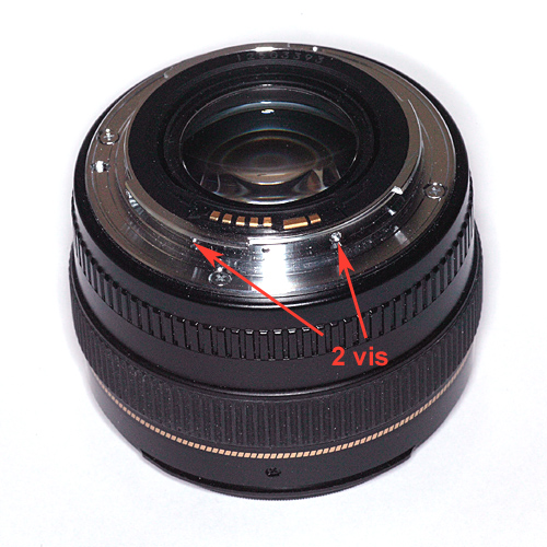

    Voilà de quoi te donner un aperçu du démontage à télécharger dans ce lien
    Le démontage commence par la dépose de la monture baionnette de l'objectif: 4 vis de fixation au corps de l'objectif + 2 vis de fixation du connecteur de communication objectif vers boîtier puis soulèvement en douceur et précaution de la monture baionnette suivi du déboîtage du cache en plastique afin d'éviter d'arracher le circuit souple de liaison avec le circuit principal.

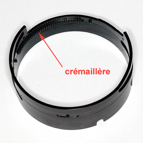

    La rampe de MAP avec sa crémaillère:
