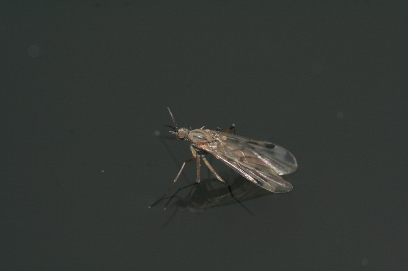

    Bonjour, je vous joint une photo faite cet après-midi, un moustique sur de l'eau, et on voit nettement des taches alors que sur toutes les autres photos faites ( chats, portrait... ) on ne les voit pas. Je fais une photo avec le cache et meme une photo sur mur blanc et flash et rien??? Est-ce normal:34:
    • EXIF: Canon ( EOS 350D DIGITAL) | 100mm | 1/100s | f/8 | ISO 800

    les taches claires ne sont sûrement pas dues à des poussières sur ton capteur, contrairement aux taches sombres, que l'on peut voir (y en a juste 2 en haut, près du bord, à gauche).
    Les taches claires me semblent plutôt dues à des gouttelettes d'eau qui se seraient déposées sur la lentille frontale de ton objo...
    Citation Envoyé par Tatam Voir le message
    a 800 ISo cela coreespond a des taches de bruit

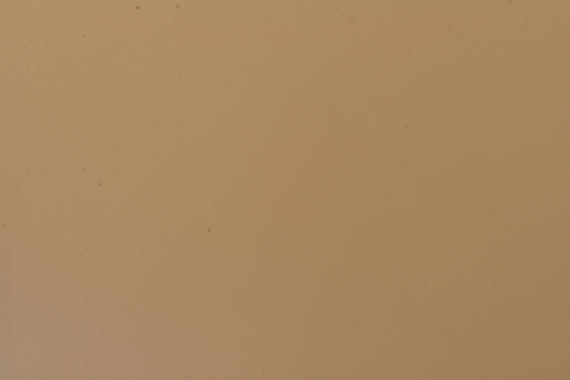

    Merci de vos réponses, mais je crois qu'il faut vraiment que je nettoie mon capteur, car j'ai fait une photo d'un mur en fermant à 32 et voilà le résultat
    • EXIF: Canon ( EOS 350D DIGITAL) | 100mm | 6s | f/32 | ISO 200

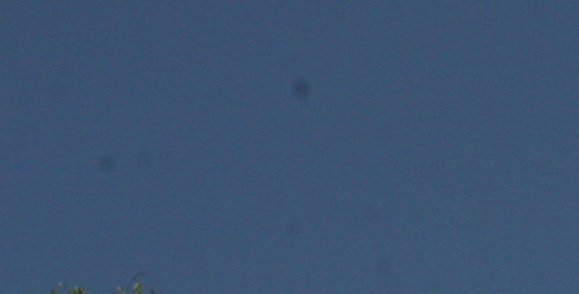

    Voilà ce que cela donnait en agrandissant et en recadrant ma photo.
    Et en exagérant les paramètres pour bien visulaiser
    J'avais tâches grasses + poussières
    Je l'ai fait seule grâce à de bons conseils...et le résultat a été nickel.
    Mais je comprends la réticence de la première fois, j'ai eu très peur..d'abimer .

    En photographiant une surface bien claire et lumineuse (ciel bleu par exemple) à f)32, on voit trés bien la moindre poussière. N'oublions pas que nous aurons avec un capteur numérique de la diffraction et une perte de piqué au-dessus de f=11 ou 16, les plus petites poussière ne se verront probablement pas à cette ouverture.
