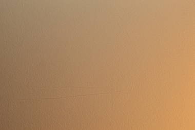

    bonjour a tous
    en nettoyant le capteur de mon canon 5D mark ll et en prenant toutes les precautions je crois que je l'ai raye ...qlq un a eu le meme probleme et si c'est le cas a combien se chiffre les reparations
    merci a vous

    merci pour vos reponses et voici une photo prise a F18
    • EXIF: Canon ( EOS 5D Mark II) | rayure??? | 100mm | 1/2.5s | f/18 | ISO 400

    Pas beau à voir, à quoi imputes-tu cette rayure (palette en plastique, grain de sable, etc.) ?

    je pense que c'est une poussiere

    sensor swab et avant j'ai souffle les poussieres j' en suis vraiment malade

    Me parrait étrange qu'un Swab fasse du dégat ... Je pense plutot que c'est une trace qu'a fait le produit ...

    je sais pas vraiment moi je pense qu'on passant le sensor il resatait une petite poussieres qui a fait ces degât

    je pense que la il me reste plus qu'a aller voir le sav canon souhaitez moi bon courage

    bon pour clore ce dossier je viens de recevoir le devis du SAV canon j'en aurai pour environ 800 euro ca fait super mal
    merci pour votre participation et au plaisir pour un sujet un peu meilleur

    C'est un devis pour échange du capteur ça.
    Où l'as-tu amené pour l'établissement du devis?

    c'est le devis pour le changement du capteur plus la main d'oeuvre et pour le nettoyage plus jamais a la maison

    Le changement de capteur n'est pas nécessaire.
    Je ne sais toujours pas chez qui tu as amené ton boîtier.
    Personnellement, si j'étais à ta place, j'aurais demandé seulement l'échange du filtre du capteur, ça te coûterait moitié moins cher.
    C'est cher payé pour un boîtier qu'on peut trouver en neuf pour 1800 euros en cherchant bien...
    Bref... c'est toi qui vois, c'est toi qui paies...
