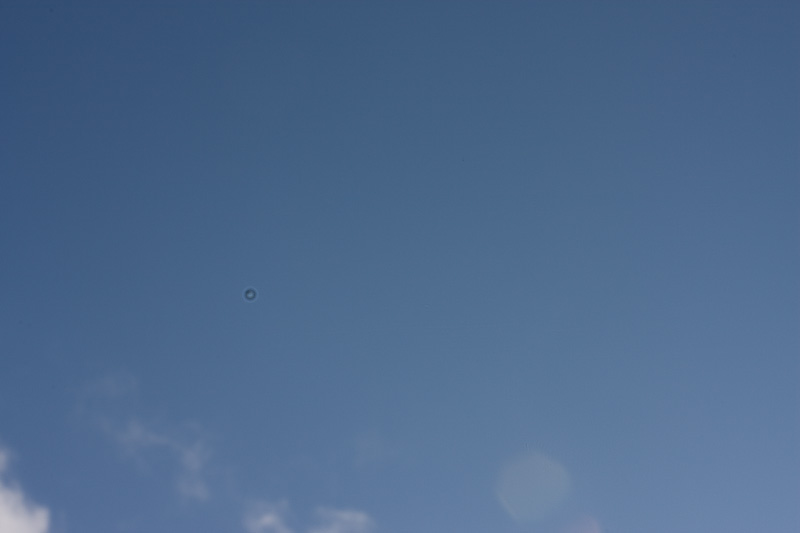

    bonjour,
    après un nettoyage au sensor swab pour quelques poussières, il y en a une qui ne part pas du tout.
    J'ai de plus en plus l'impression que ce n'est pas une poussière mais une sorte de goutte.
    Quand pensez vous? Que faire? elle commence à être vraiment gênante vers F8 F10 ce qui n'est quand même pas très haut pour de la macro...
    Elle est bien sur le capteur et pas sur un objectif.
    merci
    • EXIF: Canon ( EOS 40D) | 60mm | 1/30s | f/32 | ISO 100

    Un impact ?

    Si un pro du SAV (silver-dot par exemple) pouvait me renseigner sur mon problème, à savoir une tache? qui ne part pas après un nettoyage avec alcool isopropylique et sensor Swab.
    Est une tache ou un "éclat" sur mon capteur?
    Une solution?
    Merci merci merci

    à première vue, ça me ferait penser a une goutte de condensation, le contour éta,nt particulièrement bien défini, je pense qu'elle se serait installée sous le filtre du capteur (sur la surface postérieure du filtre, voire sur la surface antérieure du capteur),
    il n'est pas exclu que ce soit un "éclat" sur le capteur, mais ça ne ressemble pas aux traces d'impacts ou de rayures que j'ai l'habitude de rencontrer.
    s'il s'agit d'une goutte de condensation derrière le filtre du capteur, elle peut sécher et disparaître comme elle est apparue, comme elle peut disparaître, en ne laissant plus que la délimitation bien nette de ses bords
    bref... je ne voiis que deux solutions: soit ne rien faire, et attendre un peu en surveillent l'évolution de la chos, soit la transmission au SAV pour solutionner le problème (soit nettoyage si c'est possible, soit échange du bloc capteur)

    ok merci d'être passé par là.
    Je crois que je vais attendre voir comment cela évolue et ci cela devient trop gênant mon 40D ira faire un petit tour au sav.
    merci.
