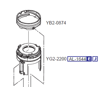

    Le problème ne se pose pas pour le SAV Canon, le circuit souple de liaison entre circuit principal et bloc diaphragme n'&tant pas référencé dans le Part Catalog, il n'est pas possible de le commander séparément, c'est l'ensemble qui est changé.
    Voici un crop de la page du Parts Catalog montrant ce que le technicien du SAV peut commander, le circuit souple n'étant pas détaillé, c'est tout le bloc diaphragme assemblé YG2-2200 (comprenant le support, une lentille intégrée, le diaphragme lui-même, et sa pièce de fixation) qu'il doit changer:
    AL 1644 désignant un document décrivant une modification mécanique du support de diaphragme.
    Ce qui change pas mal de choses pour l'atelier qui se doit de travailler dans les règles sans bidouilles. Toujours en copieurs j'avais la aussi une panne courante sur un bloc alim, quelques euros de pieces mais bloc a changer en totalité sur le service manual. Cela se comprend, le tech sur site aurai eu du mal a trimbaler le matériel pour changer les cms concernés. Par contre de temps en temps je trouvait des incohérences avec sur une machine des blocs fonctionnel a changer en totalité dont la pièce d'usure était trouvable séparément pour un autre modèle ......... mais bon, chez Rank c'était pire
