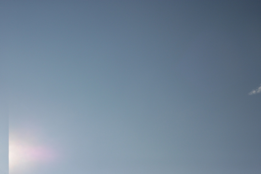

    J'ai obtenu une image avec une bande verticale en bas avec mon 1Ds mark2, or les lames du rideau sont horizontales, donc ça ne peut pas être un signe de faiblesse de l'obturateur ?
    Le soleil était en bas à gauche, et la photo est prise sans pare soleil, donc peut être que c'est un rayon lumineux, mais tout de même bien rectiligne !
    Je me suis empressé de faire une volée des rafales à 1/8000 et je n'ai pas retrouvé ce problème.
    Vous avez une idée de la cause ?
    Le raw ici : https://drive.google.com/file/d/0B5R...ew?usp=sharing
    [IMG]
    • EXIF: Canon ( EOS-1Ds Mark II) | 50 mm 1.8 canon II | 50mm | 1/1600s | f/22 | ISO 800
    [/IMG]

    du flare qui bute à l'entrée du boitier ? d'ou la forme droite et pas ronde comme à l'entrée de l'objectif

    Merci pour la réponse, il semble que ce soit bien ça, il fallait y penser ! Bravo
