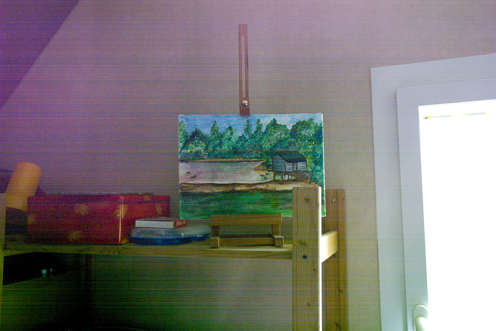

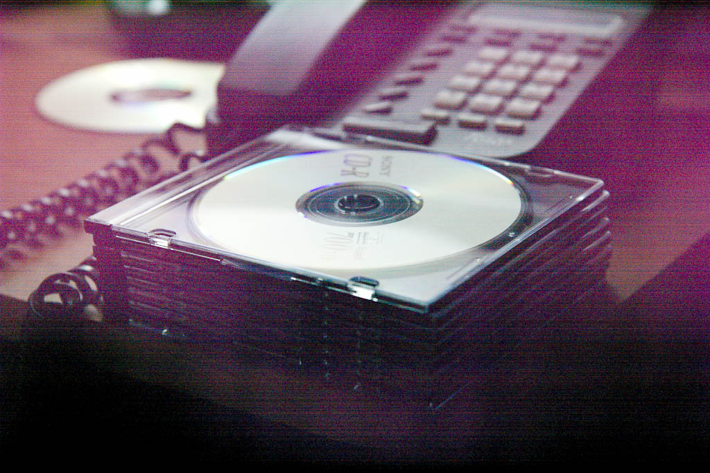

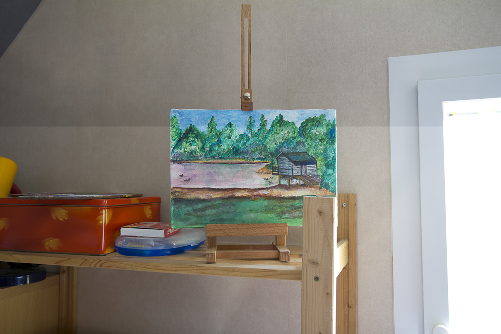

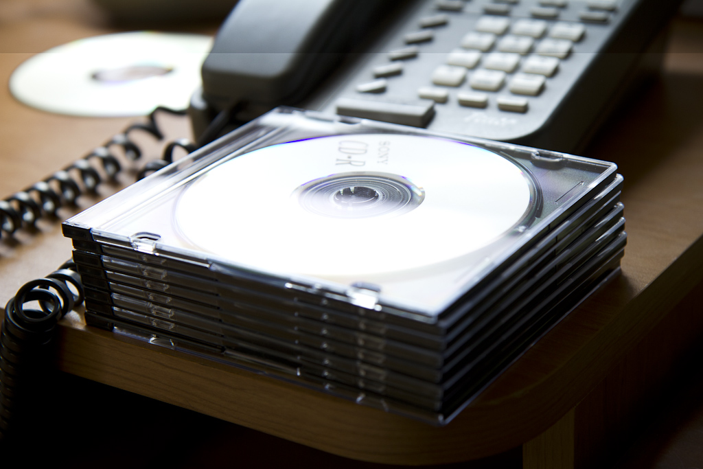

    Juste pour illustrer mon problème. Avec LR3.3 ou DPP, lors de l'importation certaines tofs tirent méchamment sur le bleu mais lors de l'exportation, les tofs sont retraitées et eur défaut atténué. Les photos blanches perdent leur couleur, si j'ose dire, pour être totalement rayées magenta. (on remarquera la jolie ligne horizontale dans le mode Liveview que je n'avais pas remarquée hier soir. Par contre je confirme, en vidéo, nickel). Chose "rigolote", si je fais une photo en Liveview, le cliché a cette ligne horizontale, si je passe immédiatement en visée normale, j'obtiens la photo rayée magenta, et si j'attends quelques secondes et refais une seconde photo en visée normale, elle est toute blanche :
    1. Avec Liveview
      • EXIF: Canon ( EOS 550D) | 20mm | 1/6s | f/4 | ISO 200
    2. Sans Liveview
    3. Avec Liveview
      • EXIF: Canon ( EOS 550D) | 55mm | 1/50s | f/4 | ISO 200
    4. Sans Liveview
      • EXIF: Canon ( EOS 550D) | 55mm | 1/25s | f/4 | ISO 200

    Ca bruite pas mal en fait un 550D, c'est des conneries ce qu'on lit !

    C'est vrai que souvent on se dit qu'un paramètre a du être modifié et la photo devient moins bonne, mais là, je crois que c'est bon pour le SAV sans alternative possible.
