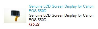

    L'écran LCD peut se trouver, mais ce n'est pas donné tout de même:
    Pour quelqu'un de patient et méticuleux, ou connaissant quelqu'un pouvant le lui faire, ça fait, au pire une réparation au moins moitié moins cher qu'en passant par le SAV.
    On trouve pour beaucoup moins cher (27€) chez un grand distributeur VPC europeen, et rajoute 10/15 euros pour le plexi de protection. Et en effet en etant soigneux ce n'est rien a changer et necessite peu d'outillage.
