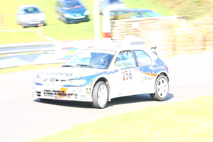

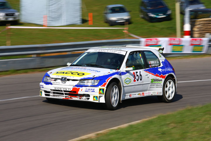

    Lors d'un reportage j'ai rencontré un soucis sur mon 40D
    Voici deux photos pour expliquer le problèmes.
    Photos prisent en rafale, donc même réglages, mêmes expositions etc..
    Le capteur commencerait -il à me lâcher ?
    Le capteur à 55811 déclenchements....
    Des avis?

    Le problème peut provenir, soit du diaphragme de l'objectif ne fermant pas à chaque déclenchement à la valeur choisie (f=16 pour tes photos jointes ici), soit de l'obturateur n'assurant pas à chaque déclenchement la bonne vitesse.
    Ce problème se manifeste-t-il avec d'autres objectifs?
    Rassure-toi, ton capteur n'a strictement rien, il n'est pas responsable de la surexposition flagrante dans tes deux photos ci-dessus.

    J'ai trouvé la source du problème, diaphragme de l'objectif qui n'en fait qu'à ça tête.
    Ca me le fait uniquement lorsque je suis en rafale, le reste du temps, aucun soucis..
