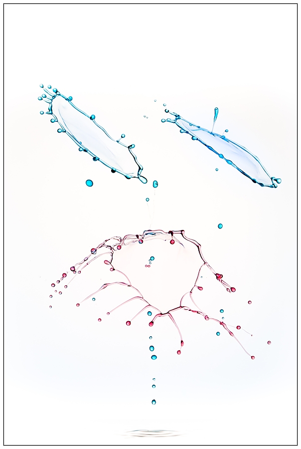

    Petite suite un peu plus complexe que la précédente. Dans cette série, 6 EV fonctionnent en même temps.
    Il y a 3 fontaines et 3 autres EV sur la partie supérieure de l'installation. Au début, les 3 fontaines étaient
    alimentées par un seul réservoir en pression mais ça devient vite difficile à régler car à chaque ouverture d'une
    vanne supplémentaire lors de la préparation, la pression change et c'est la m....
    Donc maintenant, les 3 fontaines ont chacune leur réservoir et là, ça fonctionne beaucoup plus facilement ...
    Voilà donc ce que ça peut donner, à bientôt
    Cordialement
    Dan
    1.
    • EXIF: Canon ( EOS-1D Mark II N) | 100mm | 1.4s | f/18 | ISO 200
    2.
    3.

    Si ce n'est pas un secret, pourrais tu expliquer comment tu fais pour avoir des gouttes aériennes stp?

    @Hugues 76: la rapidité de l'éclair est primordial. Tu travaille en Open flash ou lumière allumée ?
    @Pascal : pas de secret pour ça. Comme expliqué au début, un jet d'eau part de dessous la surface et entre en collision avec la ou les gouttes qui tombent.
    le jet n'étant pas continu, il ne se voit pas sur la photo. Il y a aussi du postraitement avec élimination des gouttes parasites.
    A bientôt
    Dan

    Je travail en open flash mais avec une boite à lumière type Elinchrom en fond, à la place du plexi (pas encore acquis), APN en mode bull.

    Ok pour la boite à lumière mais avec quel flash, un cobra ?
