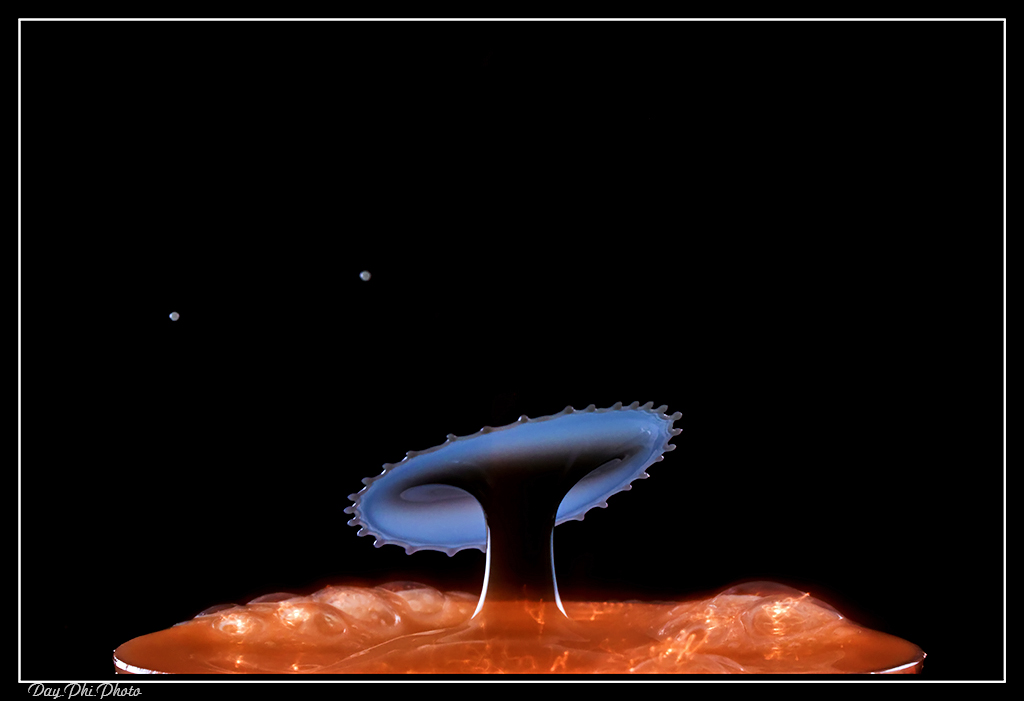

    Après pas mal de galère pour avoir une colonne haute, j'ai pu faire qq collisions dont celle ci, elle est loin d'être parfaite mais elle me convient bien
    Pour partage

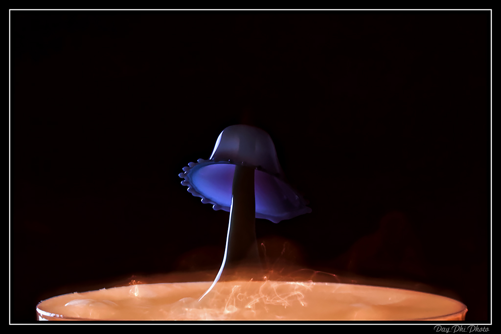

    Sur certaines j'ai une colonne estompée en arrière plan, cela vient d'où ? De plus j'ai une ev qui goutte, comment se démonte t'elle ?
    Philippe,
    • EXIF: Canon ( EOS 7D) | 100mm | 1s | f/16 | ISO 400
    salut la collision est sympa meme si la colonne est assez petite.. Pour les problèmes d'eclairage, je pense que ton ou tes flashs ne sont pas assez grefs et ca peu entrainer ces traces "fantomes"....
    Combien de flashs as tu ??? L'ideal c'est bien sur d'en avoir plusieurs reglés au minimum de leur puissance....

    Pas assez grefs....c'est à dire ?
    J'en ai deux règlés au 1/128 ° puis mis au 1/64 °. Ils sont dans 2 mini softbox de 20x20 (est ce important ?). Je les ai reliés par fil avec le même reglage bien sûr. Pour faire monter les colonnes....zéro.

    Je pense que Jean-François à voulu dire bref
    Ce qui m'intrigue c'est que la collision à l'air nette mais il y a cet effet fantôme sur la base...
    Ce problème peut se produire si tes flashs ne sont pas du même modèle et du fait pas synchrone. Normalement, en déclenchement par fil, il y a moins de risque que tu ai
    ce soucis.
    Y avait-il autre chose d'allumé pendant la prise de vue ?

    Oui, j'ai une ampoule au plafond juste dessus. J'ai essayé sans la lumière, c'est hyper sombre.

    Cherche pas plus loin, cet effet fantôme c'est l'ampoule du plafond.
    Ci c'est trop sombre, tes flashs sont soit mal disposé, trop loin ou il t'en faudrait plus.
