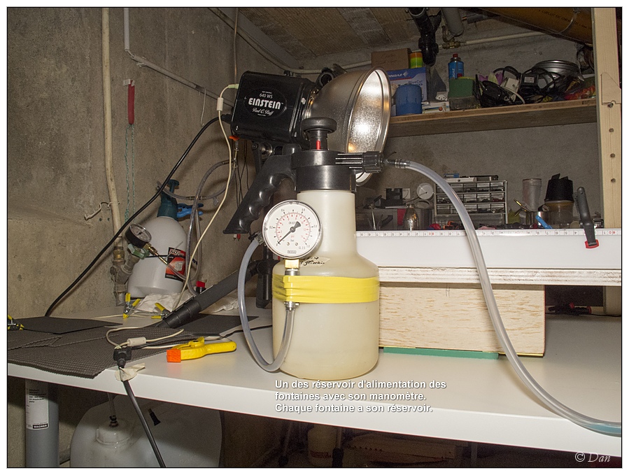

11/03/2017, 03h44 #2Animateur Atelier "Water Drop"
- Inscription
- avril 2007
- Localisation
- St-Martin -canton de Fribourg
- Âge
- 66
- Messages
- 482
- Boîtier
- EOS 10D - EOS 5D - 1D Mark IIn - 1D Mark
- Objectif(s)
- Canon 100 macro + 100-400 Is + 24-105 IS
Hello
Il y a certainement d'autres solutions que les pulvérisateurs.
Le pulvérisateur a l'avantage d'être bon marché. Par contre, il faut lui ajouter un manomètre car sans contrôle de pression,
c'est aléatoire.
Cordialement
Daniel
