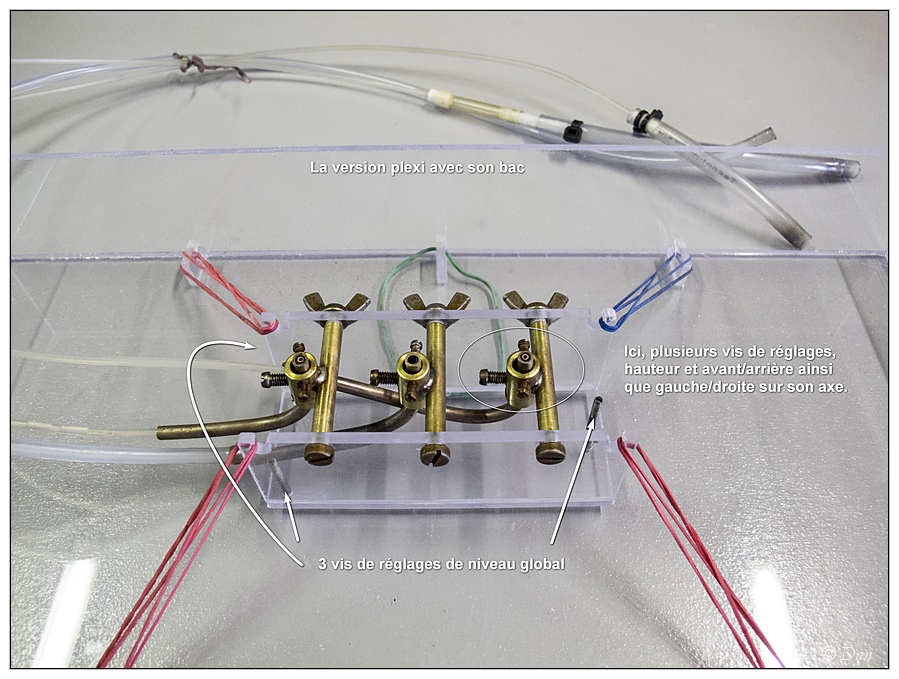

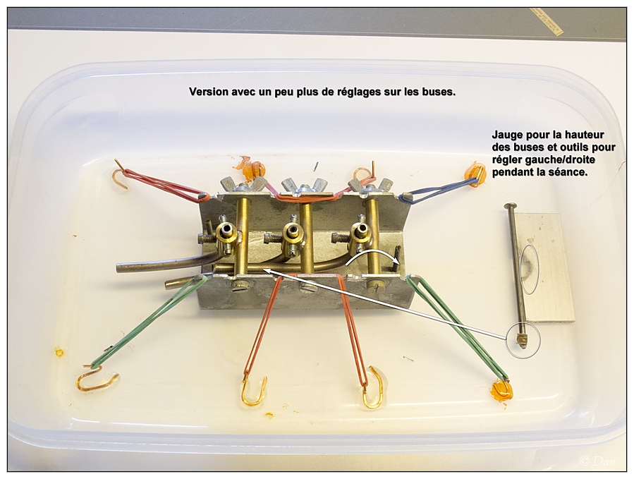

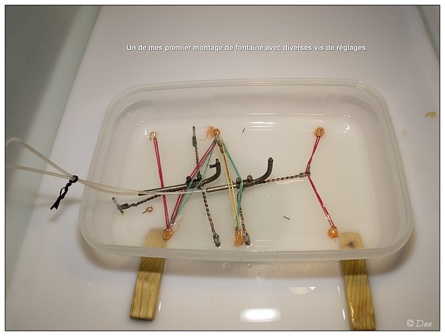

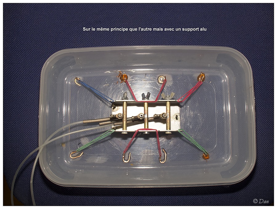

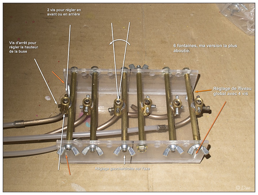

    Je vous présente les fontaines que j'ai fabriqué au fur et à mesure de mes essais.
    J'ai très vite remarqué qu'il fallait que cela soit pratique à mettre en œuvre et que les réglages soit
    précis surtout quand il y en a plusieurs côte à côte.
    Pour vous donnez un ordre d'idée, comptez 2 heures de mise en place et réglages avant d'obtenir
    les premières photos potables pour la version 3 fontaines.
    A bientôt
    Cordialement
    Daniel

    Merci Daniel pour l'exposé de ces très beaux montages.
    Par contre peux-tu me dire ou trouver ce genre de tuyaux coudés et quels sont leur diamètre intérieur et extérieur

    Citation Envoyé par Danb Voir le message
    Hello.
    Les tubes sont fait à partir de conduite de frein auto en cuivre de 4.75 mm de ø extérieur.
    Pour la sortie, je réduis le ø entre 2.5 à 3 mm.
    Tu trouve les tubes sur la bay, pour le reste, fabrication perso.
    A+

    Très belles installations, on note la progression peut-être due aux problèmes rencontrés de perpendicularité du jet / surface de l'eau et aux réglages fins nécessaires. Pour faire des photos abouties, l'installation requière une attention particulière
    une realisation extra !! Un travail d'orfevre !!!

    Très belle réalisation.
    Par contre, sur le montage n°2 tu mets combien d'espace entre les 3 fontaines?

    Hello
    L'espace est de 3 cm.
    A+
