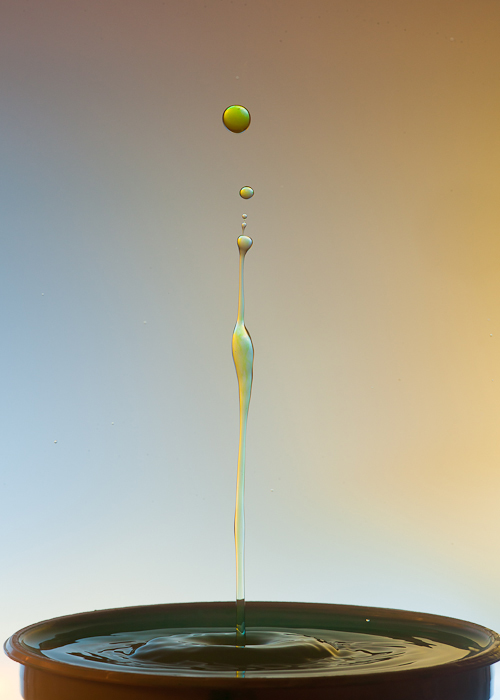

    salut à vous, les hautes colonnes sont souvent le nerf de la guerre pour réussir une belle collision... Malheureusement, ce n'est pas toujours évident d'y arriver. Aussi haute que soit placée votre électrovanne, en faisant tomber une seule goutte, la colonne ainsi créée ne sera jamais très très haute.. Pour y réussir, il existe plusieurs façons de les obtenir .. (dumoins sur ce que je connais, avec un matériel de base classique...)
    -utilisation d'une fontaine (en page 2, une info pour en fabriquer une de façon pas cher et artisanale),
    -programmer deux gouttes rapprochées grâce à une électrovanne très rapide (hélas difficile à trouver...)
    -programmer deux gouttes rapprochées à partir de deux électrovannes différentes (difficile à réaliser car pas évident à faire tomber les deux gouttes exactement au même endroit de façon régulière et fiable..)
    -puis la dernière possibilité que je vais détailler ci dessous :

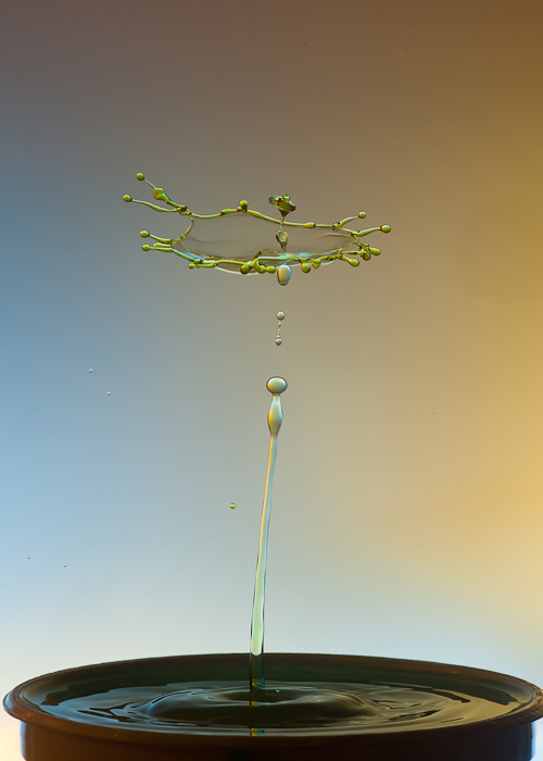

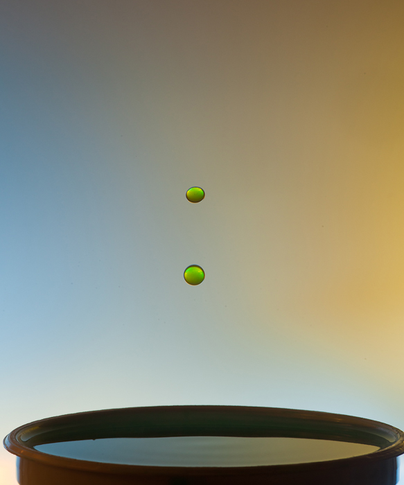

    Pour résumer il faut donc pour réussir une haute et belle colonne, faire tomber deux gouttes de même diamètre avec un interval d'environ deux centimètres.. Pour cela il faut régler l'ouverture de votre électrovanne comme si vous vouliez créer une grosse goutte... ! Sauf que lorsque on veut obtenir une grosse goutte, cette "goutte" se sépare pour former deux gouttes bien distinctes... Il va juste falloir paufiner pour que cette goutte se sépare en deux
    et ce, en fonction de la programmation de l'ouverture de votre électrovanne.. Pas assez ouverte : une seule goutte.. Trop ouverte une multitude de petite gouttes.. Bref, avec de la patience, le résultat sera fiable, car une fois trouvé la bonne ouverture, ça sera fiable... Ci dessous un exemple en image avec un espacement de gouttes ideal .. reste ensuite à créer une collision, avec patience et volonté ... :-)
    NB : il serait ridicule de vous donner mes propres réglages, car ca serait inutile, voire ça pourrait vous embrouiller.. En effet, il faut savoir que chaque électrovanne est diffiérente (même de marque identique) et selon la viscosité de votre produit, les résulats obtenus seront différent pour chaque personne...
