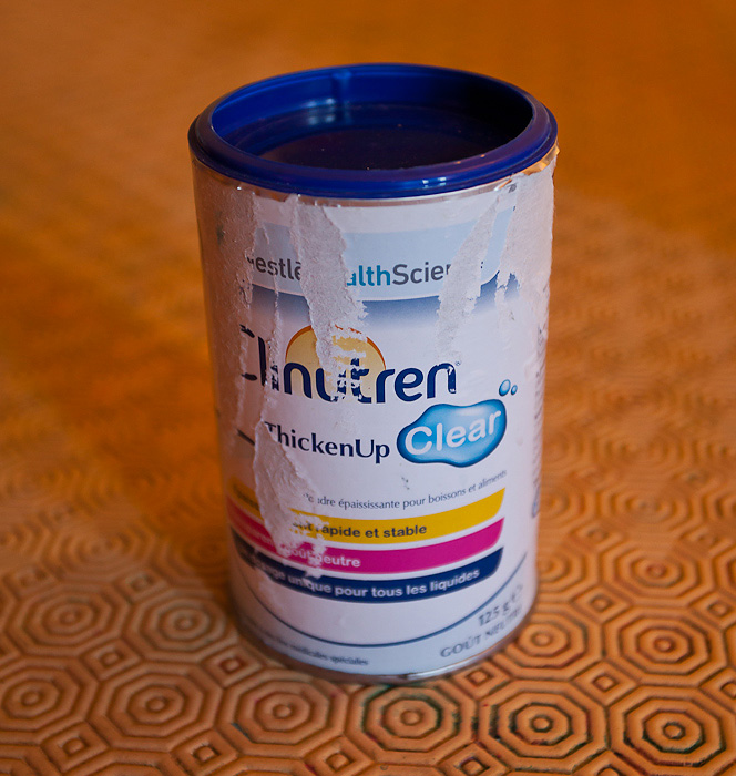

    Ha oui.. C'est tres bien !! Perso je suis pasé à un autre mélange qui est acheté en pharmacie et qui se dilue mieux et surtout tres translucide.. Je regarde son nom et te le transmet.. Il est un peu cher en revanche....
    Le nom c'est du cleanutren...
