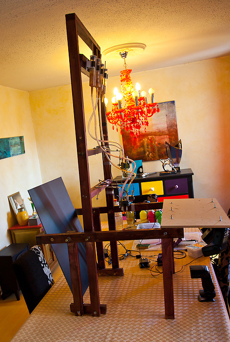

    Vue d’ensemble d’une installation classique…
    La photo ci-dessous est une vue d’ensemble de mon installation… Ca ressemble à une « usine à gaz » et ça peut être décourageant à première vue … En fait, en détaillant et en s’équipant petit à petit, c’est très simple. L’ideal est d’avoir une petite table et un coin pour tout ça. Ou alors avoir comme moi une femme patiente qui me permet de laisser moin installation sur la table de la salle à manger pendant mes séances… Rassurez vous, après avoir débranché les cables, il faut quelques secondes pour tout sortir et poser l’ensemble dans un coin de pièce (ou au garage pour ceux qui ont la chance d’en avoir un…)
    Pour faire une photo de waterdrop, il faut bien sur avoir des réglages bien définis, mais en premier lieu, il faut avoir l'essentiel : un automate et un logiciel de programmation...
    En effet, le waterdrop ne peut pas être réalisé manuellement. Les chutes de gouttes d'eau doivent se faire au millième de seconde et sans une aide électronique, il est impossible d'obtenir un résultat fiable et régulier...

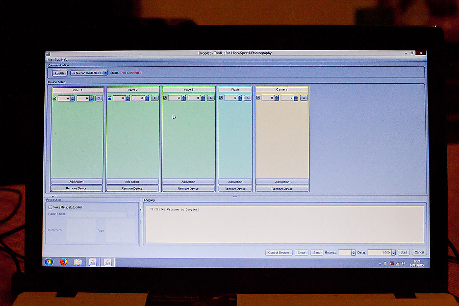

    Le logiciel : il a pour nom "droplet", avec lui on règle les chutes des gouttes, le déclenchement des flashs et de l'APN...Ci dessous un exemple sur l'écran de mon PC. chaque colonne équivaut à une périphérique ; électrovanne pour lâcher des gouttes, flash, APN...
    • EXIF: Canon ( EOS 5D Mark II) | 50mm | 1/2500s | f/4.5 | ISO 4000

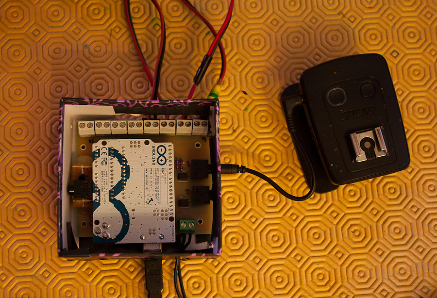

    L'automate :
    il sert à relier aux périphériques (flash, APN, etc..) les données programmées dans droplet.. Ci dessous une photo de "l'engin".. C'est un prototype fait par un copain (depuis ils sont un peu plus esthétiques en les mettant dans un petit boitier... :-) ... Sur la photo, il manque des branchements, c'est juste pour exemple...
    • EXIF: Canon ( EOS 5D Mark II) | 40mm | 1/15s | f/4 | ISO 640

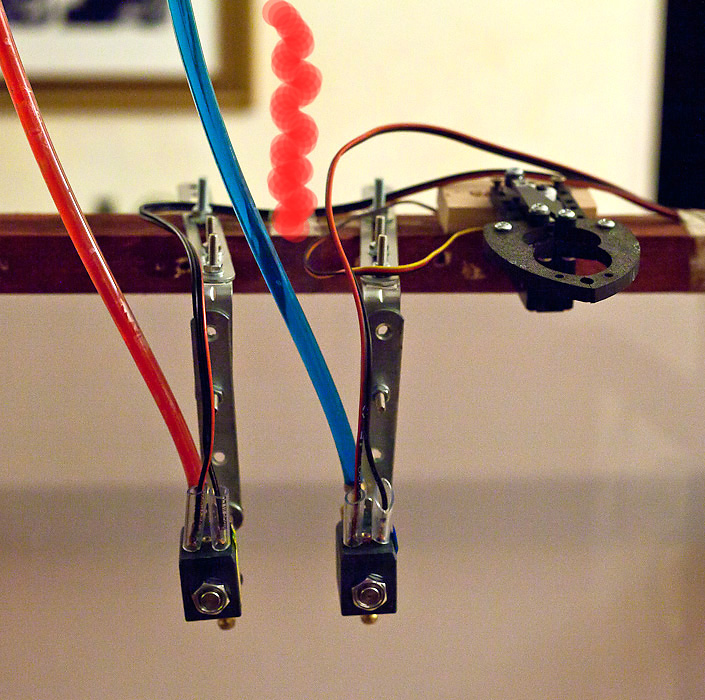

    Ensuite il y a le matos pour les gougouttes :
    -pour les réservoirs j'ai utilisé des grosse seringues
    • EXIF: Canon ( EOS 5D Mark II) | 50mm | 1/200s | f/4.5 | ISO 4000
    -pour lâcher les gouttes des électrovannes achetées sur ebay à environ 16 euros l'une... la trace rouge c'est pour indiquer la presence d'une autre electrovanne...
    • EXIF: Canon ( EOS 5D Mark II) | 50mm | 1/125s | f/4.5 | ISO 4000
    -pour relier les deux éléments, du tuyau souple acheté en magasin de bricolage
    -pour colorer l'eau du colorant alimentaire acheté au rayon patisserie en grandes surfaces
    -pour épaissir l'eau colorée un épaississant naturel acheté sur le net (à base de gomme de Xanthane)

    Quelle est la distance entre les seringues et les électrovannes, je suppose que cela à de l'importance?
    Quelle est la distance entre les électrovannes et le point de chute des gouttes dans le récipient?
    A quoi sert le tuyau couleur or au dessus des 4 seringues que l'on aperçoit sur la photo?
    Serait-il possible d'avoir les mesures de votre bâti représenté ci-dessus?
    [QUOTE=Danb;1971882907]Bonsoir,
    Merci pour la mise en place de cet atelier ainsi qu'à son animateur.
    Mes questions s'orienteront sur les distances.
    ===> Honnetement, les variations sont peu visibles... Nous nous sommes souvent posé la question et les réponses ne sont jamais tranchées.. Perso avec quelques recherches, je l'ai ai mises à environ 60 cm...
    ===> Réponse un peu similaire, environ 50 60 cm, pour la meme raison.. (mais là encore il s'agit uniquement de ma propre experience...)
    ===> En fait les seringues sont une fabrication artisanal d'un siphon de mariotte.. Cette fabrication est sensée donner une pression constante.. Sur le plan personnel étant très peu bricoleur, j'ai l'impression que mes siphon sont un peu raté.. lol.. Dans le cas où après une quantité importante utilisée au cours d'une séance, je rajoute du liquide dans mes seringues reservoirs...
    ===> Dans mon cas, la presison es gouttes qui descendent est moins ou pas importante car j'utilise une "fontaine". La fontaine est une fabrication qui propulse du liquide de bas en haut (elle remplace la colonne traditionnelle difficile a créer de facon répetitive)
    ===> Les mesures sont les suivantes (à quelques mm près bien sur) hauteur : 120 cm largeur : 60 cm
