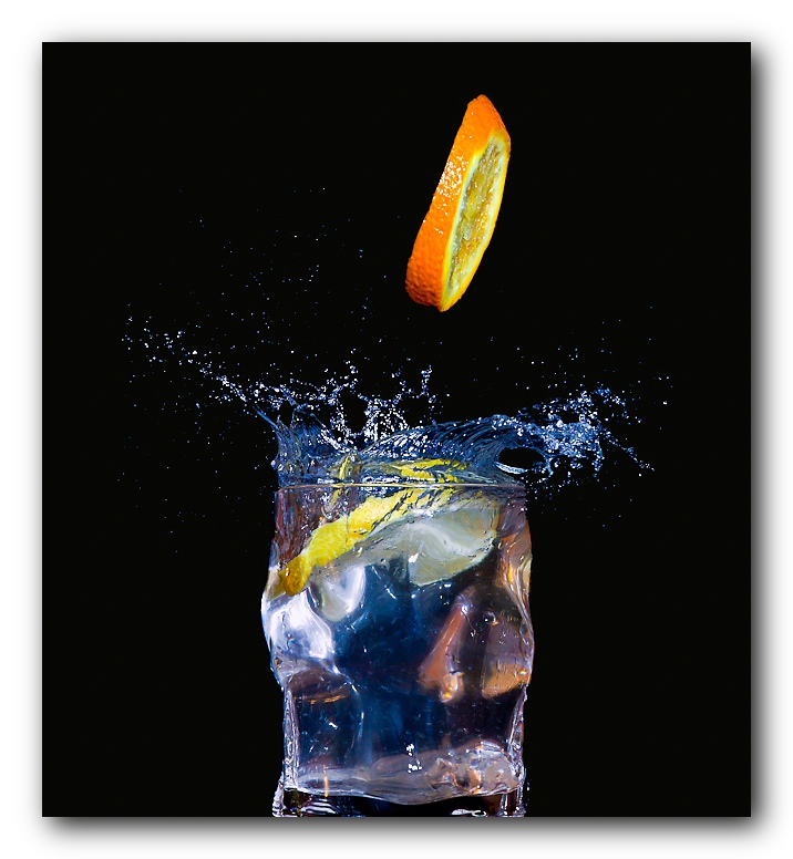

    Salut à vous,
    Nous avons tous fait des photos de chutes d'objets dans un verre d'eau ou récipients divers... Le résultat est souvent bon, mais avec pas mal de déchets... Lorsqu'on se met en mode rafale et que l'on tente de faire coïncider la réception de l'objet et le bon déclenchement....
    Ma photo ci dessous a été faite en 3 mm.... (même si le résultat est bien sur perfectible)
    • EXIF: Canon ( EOS 5D Mark II) | 105mm | 1s | f/16 | ISO 200

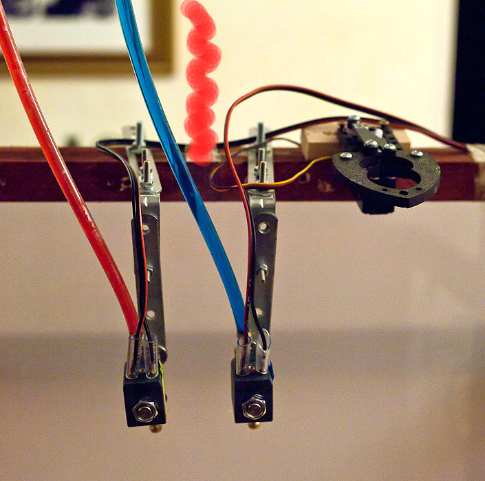

    A partir du moment où nous sommes aider par une aide électronique, tout devient plus simple, voire très simple... Il y a quelques temps, mon automate pour le waterdrop avait besoin d'une petite soudure de réparation. Je le porte chez mon ami Nico et tout en le regardant manier ces outils de précision (pour moi hélas, un autre monde) je lui dis que ça serait top qu'en plus des gouttes, un automate puisse aussi lâcher des petit objets...
    Trois jours après, la "nicoball" était créée.. !! Un pince (permettant une pression de maintien assez importante) reliée à l'automate et commandée par le logiciel Droplet... Bref, la chance de connaitre un petit "génie"... :-)
    Sur la photo ci dessous, je vous présente la pince prototype (à droite des EV)... Les "spashs" ne sont plus aléatoires pour moi... :-)

    Si je comprends bien c'est l'arrivé dans le verre de la première rondelle qui à créé l'éclaboussure et ensuite une deuxième rondelle arrive.
    2 pinces sont donc contrôlées ?
    Salut, en fait une seule pince mais les deux rondelles placées en biseau...

    mais est ce que quelqu'un aurait des adresses pour trouver des pinces comme celle fabriqué par Bolga ???
    Salut Francois, pour cette pince le mieux est de contacter Nicord, c'st lui qui me l'avait trouvé...
