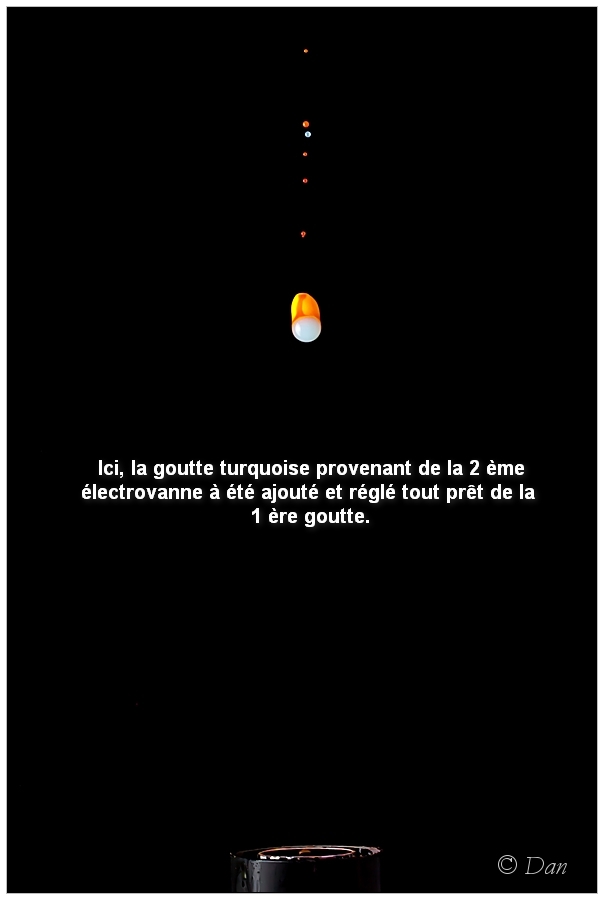

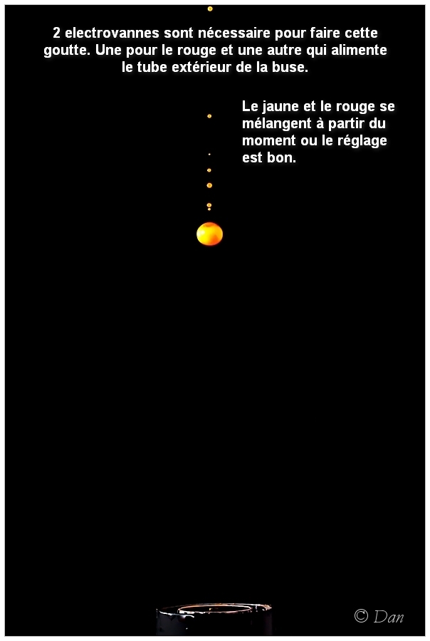

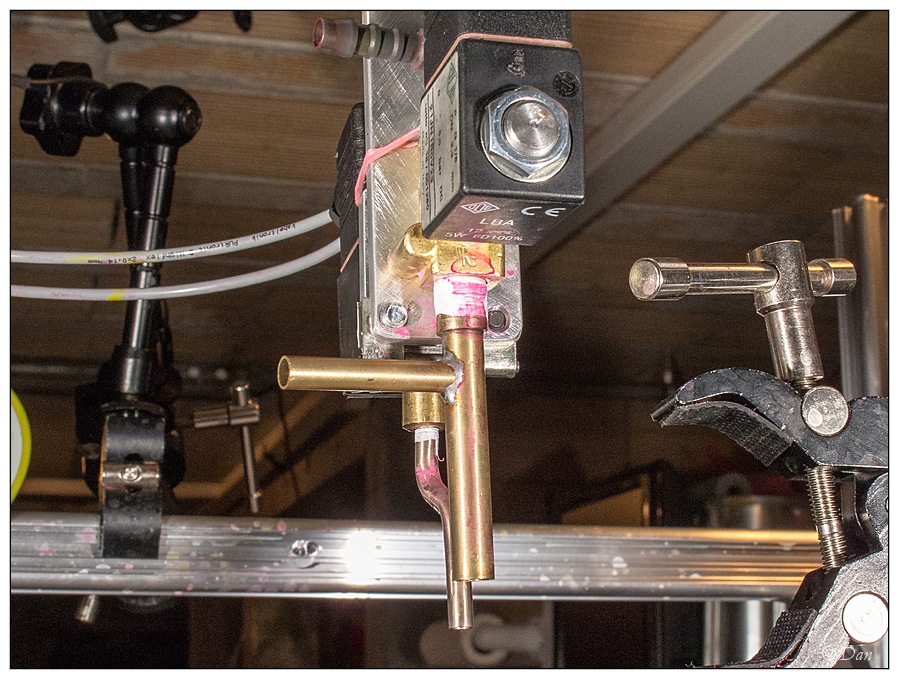

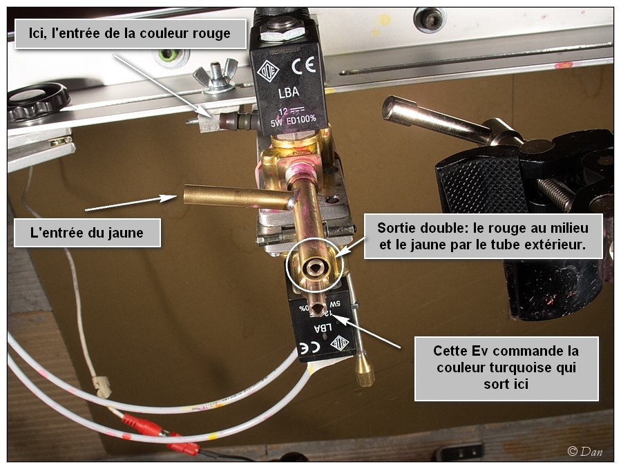

    Le week-end passé, j'ai voulu faire un essai de mélange de couleur avec une buse double paroi.
    J'ai donc confectionné cette buse et fait quelques essais histoire de voir le résultat.
    Dans les grandes lignes, je dirai que ça marche malgré le fait que la viscosité de mes mélanges
    n'était pas top.
    Pour la photo finale, il faut donc 3 Evs en haut et une autre pour la fontaine.
    Voici donc la concrétisation de mon idée ...

    C'est une usine a g.., non a gouttes si j'ai bien compris, l'entrée du jaune c'est la sortie de la 3eme EV.

    Sur la photo ont ne voit pas l'Ev qui alimente le jaune, elle est à part et elle est reliée par un tuyau à la buse.

    Whaou! tu t'es bien amusé pour faire ta buse double sorties? La synchronisation entre les deux EVs a aussi du être une partie de plaisir! Et si je comprends bien, la goutte turquoise se colle à la goutte bi-color pendant la chute?

    Citation Envoyé par Melchiorsp Voir le message
    En tout cas chapeau!
    Hello et merci.
    Pour fabriquer la buse, c'est pas un problème, il faut un peu d'outillage et l'idée.
    Pour synchroniser le rouge et le jaune ensemble, c'est pas un problème non plus, une vingtaine de photos et c'est bon.
    Effectivement, la turquoise, selon le réglage que tu lui donne, vient se coller à l'autre lors de la descente. En fait, je peux la mettre où je veux,
    c'est juste une question de réglage.

    Hello,
    Je ne comprends pas bien.
    Comment les deux gouttes peuvent venir se coller pendant la chute sachant que les deux sorties sont séparées d'une certaine distance ?
    Deuxième chose on ne voit pas la colonne montante. C'est une question de réglage d'intervalle entre les gouttes ou alors tu à créé un éclairage de type snoot de façon à ne flasher que l'endroit de la collision ?

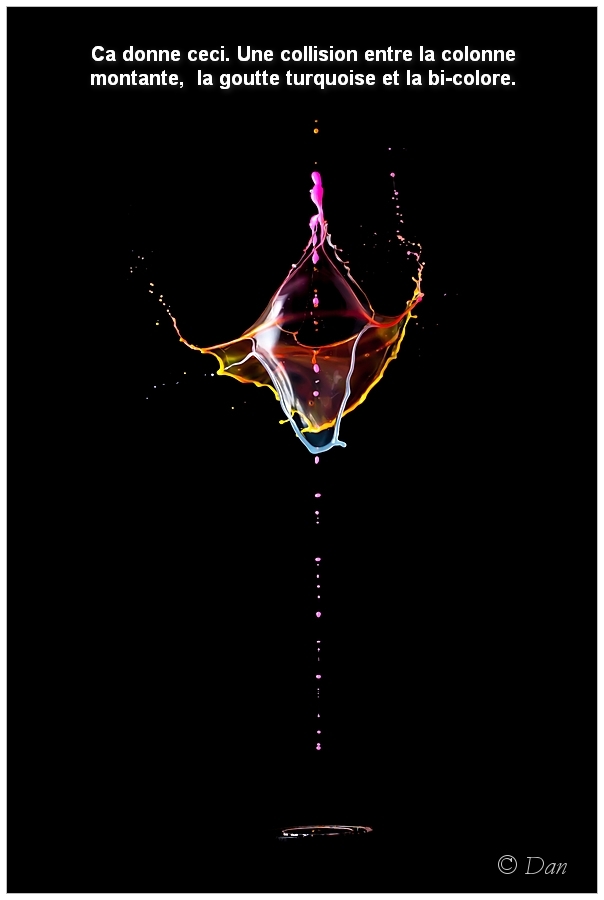

    Sur la photo no 2, tu vois bien la buse à double tube. Cette buse est alimentée par deux électrovannes séparées. Celle qui est juste au dessus alimente
    le tube central de petit diamètre. Il y a une autre électrovanne que l'on ne voit pas, à gauche, qui alimente par un tuyau, le tube extérieur.
    Celle qui est en face, donne une autre couleur.
    Donc, quand c'est bien réglé, les gouttes sortent du tube à double paroi en même temps (photo 3) et se mélange.
    Tu peux aussi, avec deux Evs séparées faire la même chose, les gouttes se mélange lors de la descente, (photo 4) faux juste bien régler la position et le timing.
    Sur la photo 3 et 4, il n'y a pas de colonne montante, c'est pour la démo. Sur la 5, il y a la colonne.
