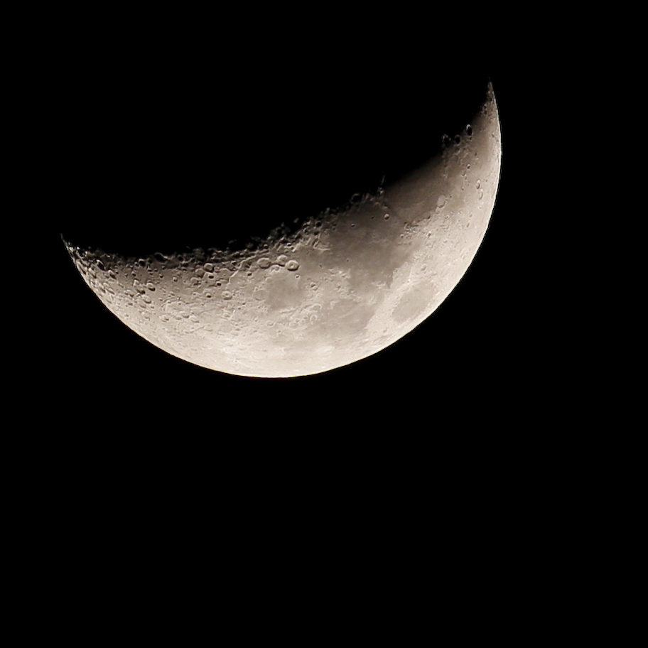

    J'ose te mettre une tof de ma collection:
    Crop 100% LR: Noir+1 netteté +40%
    • EXIF: Canon ( EOS 40D) | 400mm | 1/60s | f/8 | ISO 200
