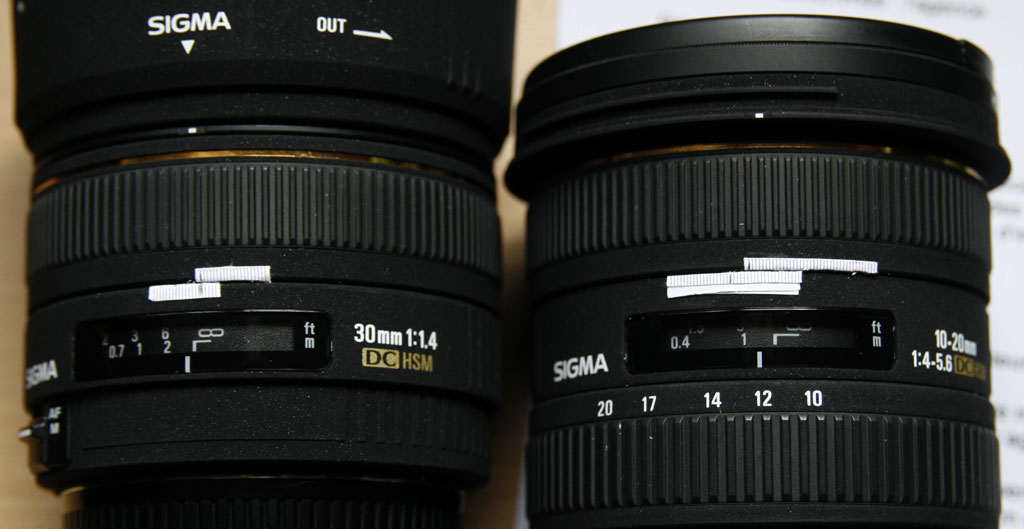

    J'ai une dernière question. Tu indiquais marquer la position "Infini" sur tes objectifs. Le miens présente un marqueur pour cette position, tu me disais alors que le point de netteté était toujours un peu avant cette marque.
    Sachant que l'AF ne parvient pas à faire la MAP et que l'on doit de ce fait passer en mode manuel (MF), comment puis-je savoir si le point de netteté est bien le bon ?
    Je me dis en fait que les photos présentent surtout des étoiles, comment vérifier que la netteté ajustée manuellement est bien la meilleure ? (j'ai le sentiment que cela ne se verra pas forcément sur la photo, me trompe-je ?).

    Perso pour la mise au point à l'objectif, je me sers de mon PC, et je transfère les images pour les avoir en grand à l'écran, puis je fais des poses courtes (deux-trois secondes) pour avoir des étoiles ponctuelles, et j'observe à l'écran l'évolution du diamètre des étoiles, jusqu'à ce qu'elles soient super fines.
    A ce moment là, ma MAP est bonne et c'est parti. Attention par contre sur certains objectifs comme le 18-55 canon, qui lorsque l'autofocus est débrayé, possède un jeu terrible sur la bague de mise au point. Le moindre choc ou mouvement peut suffire à faire tourner cette bague....
    Si ta photo présente uniquement des étoiles, la MAP est super sensible, et il serait vraiment dommage de ne pas pouvoir la présenter en grand à cause du flou

    tu dois imprimer des réglettes graduées puis faire des essais en décalant la mise au point de graduation en graduation, jusqu'à trouver la meilleure mise au point. Puis tu mets une marque de couleur pour pouvoir la retrouver rapidement :
    Voir cette photo
    Sur ces réglettes, les graduations sont à 0,5 mm les unes des autres. Une telle précision est nécessaire, surtout si l'obj est très ouvert.
    une fois le bon réglage trouvé, tu le retrouvera facilement. Pour le trouver la première fois, ça demande quelques essais, mais en 1/2 h, c'est fait. Pour ma part, j'essayais à différentes graduations que je notais pour savoir où c'était bon une fois que je visionnais les images sur mon PC.

    Tu te trompe-je ! Un défaut de mise au point se vois facilement sur un champ stellaire. Plus la mise au point sera bonne, plus il y aura d'étoiles (car bien focalisées en un point)
