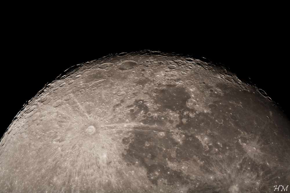

    Pas mal la photo !! Je vous partage la mienne
    • EXIF: Canon ( EOS 1000D) | 1/640s | ISO 100

    wow impressionnant c est pris avec quoi?

    avec un télescope de 600mm C'est beau hein ?
